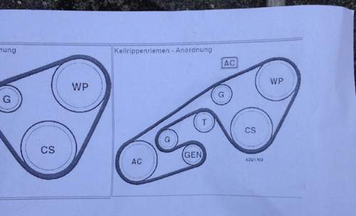

Hallo Motor-Talk-Mitglieder,
ich muss bei meinem Mercedes A-Klasse W169 (95PS, 2009) die Wasserpumpe wechseln.
Da es in der Werkstatt viel zu teuer ist, möchte ich es alleine versuchen.
Könnt ihr mir bitte Tipps geben und evtl. eine Anleitung wie ich vorgehen muss??
Liebe Grüße,
david,j60
[Von Motor-Talk aus dem Thema 'Wasserpumpe wechseln' überführt.]
am 4. August 2012 um 10:51
Kühlmittel ablassen -> Auto auf die Hebebühne -> (Bei bedarf Motor mit Vorderachsträger absenken) -> Spannrolle für Keilrippenriemen lösen & Riemen aus der Wasserpumpe aushängen (Positionen der Riemenscheiben sind egal, brauchst nicht zu markieren), 5 Schrauben der Wasserpumpe lösen, Wasserpumpe rausziehen -> neue Wasserpumpe mit Dichtung einbauen, Schrauben anziehen, Riemen drauf, Spannrolle wieder anziehen (Riemen spannen, darf sich ca 1 cm drücken lassen, nicht zu fest spannen und nicht zu lose!), Kühlmittel rein, Kühlsystem entlüften. Fertig :)
Kannst das abgelassene Kühlmittel wieder einfüllen wenn Du es beim einfüllen filterst. Ansonsten neues Kühlmittel kaufen.
Mercedes verlangt dafür Preise von 350- 500 Euro. Wasserpumpe kostet ca. 50-70 Euro. Muss nicht original sein.

Du brauchst einen Schlüssel ,glaube sw 14 mit 35cm Länge.
Sonst kommste garnicht zum entlasten der Spannrolle.
[Von Motor-Talk aus dem Thema 'Geräusche aus Richtung Wasserpumpe/Riementrieb' überführt.]
@rentner wagen schrieb am 7. März 2023 um 14:35:31 Uhr:

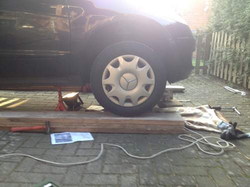

ich habe es mit so einem Hebel gemacht: https://www.xxl-automotive.de/.../b-klasse
ich hatte das ganze im Januar bei Minusgraden gemacht da der Riemen defekt war, wenn es nicht eilt bitte mach es mit einer Bühne erleichtert die Sache ungemein.
Gruß Baotian

Aufbocken
wenn du da schon dabei bist mach gleich eine neuen Riemen drauf
