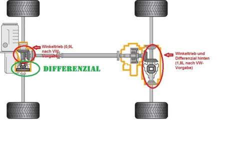

Das Öl des HA-Differenzials und der Haldexkupplung wurde gewechselt. Das Öl des Differenzials schien in Ordnung zu sein. Im Öl der Haldexkupplung war sehr dunkel und enthielt ein wenig metallischen Abrieb.

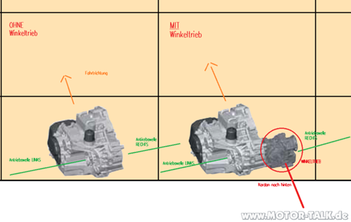

Nach meinem Dafürhalten kann es eigentlich nur am Zwischengetriebe zur Kardanwelle, an der Haldexkupplung oder am Differenzial der HA liegen. Die Kardanwelle wurde ja bereits bei VW getauscht und ohne Kardanwelle tritt ja kein Geräusch auf.
Nun tippt die Werkstatt auf das Getriebe, welches auch das Zwischengetriebe zur Kardanwelle enthält. Da kostet das Material aber bereits rund 5000 €.

Ich habe inzwischen den Verdacht auf das Kugellager am Verteilergetriebeausgang zur Kardanwelle. Hab aber noch nix unternommen sondern vermeide seit über nem Jahr einfach im 5. und 6. Gang niedrige Drehzahlen.
Wenns schlimmer werden sollte (bisher nicht der Fall) kommt ein Austauschgetriebe rein.

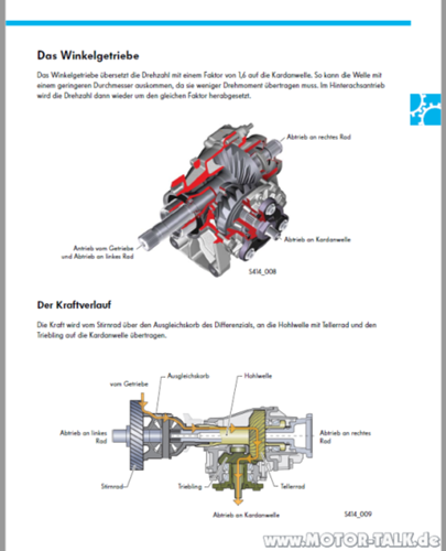

Achso... wer ein wenig technisch bewandelt ist und bei der nächsten Fahrt mal eine Vorstellung braucht woher das Geräusch eventuell kommen könnte ... kurz ein paar Bilder, speziell zum Winkeltrieb u. Differenzial vorne.
Hört euch rein in Euren....😁
Bei mir ist alles schick 😉
208531561-w500-h616
Winkeltireb-3868342277602341340
Winkeltrieb-vorne-1-2209554465226790473-1912993050730164037

beim 4m DSG habe ich keine Zugkraftunterbrechung beim Schalten.
Beschleunige ich, dann beschleunige ich auch die Masse (MASSENTRÄGHEIT) der Kardanwelle mit.
Schaltet das DSG in den nächsten Gang passiert das relativ weich und mit immer noch 'Druck'.
Die Kardanwelle hat also quasi auch immer Druck...Haldex IV schaltet nach Drehmoment-Anforderung (das habe ich ja beim DSG eigendlich beim Beschleunigen unterbrechungsfrei anliegen - zumindest nach Gaspedalstellung will ich es immer haben .. also arbeite hier auch die Haldex mit)
Beim HS sieht das aber anders aus....
Ich drehe hoch beschleunige die Kardanwelle mit und die Haldex schließt zum Teil.
Trete ich die Kupplung tourt der Motor ab (kein Drehmomentanforderung vom Gaspedal!) und die Haldex öffnet.
Getriebe ist nun frei und Haldex auch - was passiert nun mit der Rotationsenergie der Kardanwelle bzw den Getriebewellen ?!?! .. richtig - die schlagen erstmal voll in des Spiel vom Winkeltrieb u./o. der Verbindung/Passung der Hohlwelle vom Differenzial ein.
Genauso bei 'unsauberem' Einkuppeln bwz. Gas/Kupplungs-Abstimmung des Fahrers.... auf Dauer kann das schon erhöten Verschleiß bedeuten.
Hinzu kommt das beim Caddy durch die Starrachse ein Längenausgleich stattfinden muss und demzufolge auch noch Kräfte in Längsrichtung wirken. (Mittenlager hin oder her, Spiel ist immer da) Diese Kraft entfällt bei jedem Fahrzeug mit gleichen Antrieb aber Einzelrad-Aufhängung!
Arbeitet die Haldex nicht schnell u./o. sauber genug, weil z.B. Steuer-Ventile schwergängig sind ( Ölfilter Haldex IV sag ich nur KLICK) stellt das über Sekundenbruchteile ebenfalls eine unnötige erhöte Belastung dar.
Alle Variablen zusammen und der Umstand, das bei entfernter Kardanwelle nichts mehr zu hören ist, bringt mich immer wieder zum Winkeltrieb vorne u./o. die Hohlwelle vom Differenzial zum Winkeltieb... ich sage 'der/die macht die Geräusche'.
