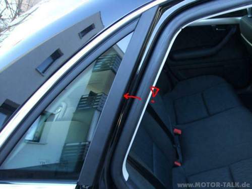

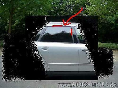

Bei mir kommt das Geräusch aber eindeutig von der Filzdichtung am oberen ende der Scheibe.
Ist ja direkt am Ohr.

Bei meinem ex S3 hatte ich das Knarren auch. Ich habe auch alles versucht, um das geknarre in den Griff zu bekommen.
Am Ende hat alles nichts gebracht.
Das einzige was das Knarren beseiten kann ist
- ein neues Dichtungsgummi
- Tesafilm auf dem Glas, in dem "Berührungs-Bereich" Glas / Dichtung
Ich habe die Tesafilm Variante benutzt, da ich nicht soviel Geld für neue Dichtungen ausgeben wollte.
Zumal der Tesafilm, sofern er sauber geklebt wird, auch einige Monate klebt ohne erneuert zu werden.
Der Tesafilm ist nur bei genauem Hinsehen, bei geöffneten Fenster zu sehen. Bei geschlossenen Fenster verschwindet der
Klebestreiben komplett in der Dichtung.

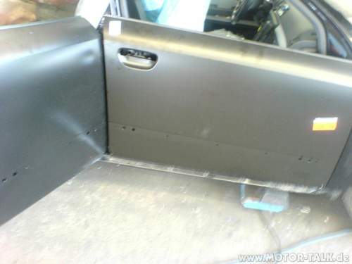

Frage 1 . Hast du den Wagen neu erworben, oder gebraucht?
Frage 2. wenn Erstbesitzer ,hast an den Dichtungen manipuliert i. Sinne wie o.g. Pflegemittel etc?
Frage 3. wenn Gebraucht , ist es kein Unfaller mit ausgetauschter Tür + Innenleben,die sich nun setzt?
Frage 4. Baujahr?
alles das wären hilfreiche Infos um ein Problem evtl per Ferndiagnose einzugrenzen.
MFG von einem der schon ein paar A4 saniert hat :-)
Dsc05604
hi
das hatte ich auch mal und bei mir lag es daran das die tür zu fest geschlossen war.
und das kann man ja da am schloss einstellen hab es ein bischen gekockert und die geräusche waren alle verschwunden :-)
Ist ein Gebrauchtwagen von 2005!
Kein Unfallwagen oder auch keine Austauschtüren alles original.
Hab diese Filzdichtung mit Glycerin kräftig eingerieben und ein Teflonband verklebt.
Ohne Erfolg.
Gruß Tobias.
