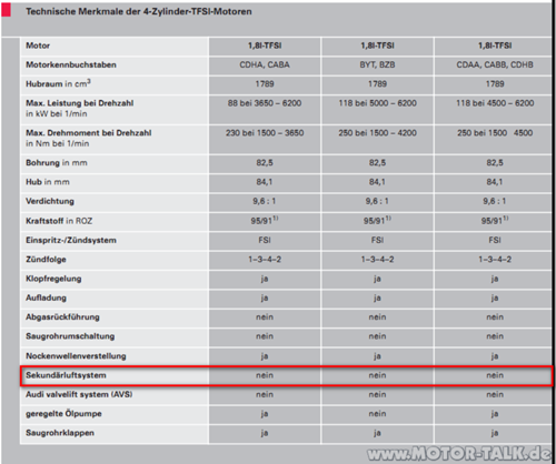

war heute bei meinen Freundlichen und hatte dort angegeben, dass mein Motor (1,8 TFSI, MKB: CDAA) ca. 20 sek. nach dem Start aber nur bei kalten Motor ein starkes rasselndes, schleifendes Geräusch macht und danach ist es komplett weg! Er hat das Geräusch auch sofort gehört und jetzt haltet euch fest: ES IST STAND DER TECHNIK!!!! Hallo, das kann es jetzt wohl nicht sein, und deshalb frage ich auch alle 1,8 TFSI Fahrer, ob bei euch auch dieses Problem ist.
Hat jemand mehr Info´s für mich über das Sekundärluftsystem beim 1,8 TFSI??
Wenn nicht muss ich wohl mal ein Fahrzeug mit diesem Motor zur Probefahrt holen und mich davon überzeugen, ob es STAND DER TECHNIK ist.

Ich würde den Händler mal bitten dir die Sekundärluftpumpe beim 1,8er zu zeigen,
ein Foto davon hätt ich dann bitte gerne hier eingestellt. 🙂

Echt? Gibts die net mehr? Wie bekommen die denn jetzt die Abgaswerte hin? Dann muss ich wohl in andere Richtung forschen bezüglich des Geräuschs (eventuell doch Riemen/Umlenkrolle oder so was)?

Ähmmm, die 1,8er hatten nie eine 😉
Tfsi
Mit der Sekundärluftpumpe und Sicherung war ich und das war mehr Trick mit Selbstbetrug. Der Motor hatte nie eine Sekundärluftpumpe, dennoch die Sicherungsbelegung.

@ vagtuning
Super, danke für die Infodatei ich denke das dürfte alle zweifel beseitigt haben ob Sekundär oder nicht!
