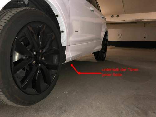

Servus und frohe Feiertage,
Ich wollte erst nicht fragen tue es aber doch mal in der Hoffnung auf vielleicht ein Tipp/Idee.
Ab einer Geschwindigkeit von ca.60-80 km/h habe ich ein dauerhaftes Geräusch im Innenraum.
2 Leute Plus ich kommen nicht wirklich drauf wo es herkommt.Die Vermutung liegt jetzt am Panoramadach das da durch Wind ein Geräusch entsteht.
Es ist ein leichtes rappeln schwer zu erklären .
Jemand eine Idee?
Hallo Leidensgenossen,
ich habe bei mir das Übel😠 lokalisiert und daher wie versprochen die Infos
bzw. eine kurze Bilderstrecke ( Bilder sagen ja mehr als tausend Worte 🙄)
Ursache waren bei mir die losen seitlichen Unterbodenverkleidungen unterhalb der Türen.
Hier konnte ich fast alle Verschraubungen mit der Hand festziehen(hat erstmal gereicht)
Bei der anschließenden Probefahrt im Geschwindigkeitsbereich bis ca 180 km/h war das Geräusch
dann fast weg. Ich meine zwar noch ein klitzekleines Klappern vernommen zu haben,
aber das können die Kollegen dann bei der 1. Inspektion nächste Woche komplett richten!
P.S. Die Verkleidungen vom Motor und vor den Hinterrädern(Bild 05) waren bei mir fest.
Ich hoffe ich konnte ein wenig Licht ins Dunkel bringen
Mein Wagen ist 07/2018 und ich habe ca. 28Tkm runter
Unterbodenverkl. unterhalb der Türen

Ich hatte das Problem auch, auch die Geschwindigkeit passte auf den Punkt. Bei mir war das Geräusch in Höhe der B-Säule / Schiebedach. Und was war es? Die Unterbodenverkleidung war ausgeklipst und fing bei diesem Tempo an zu flattern. Einfach mit einem festen Faustschlag dagegen gehauen, einrasten lassen, ab da war Ruhe...

Die Unterbodenverkleidung unter dem Fahrzeug, diese ist nur geklippst. Diese löst sich ab und an (gibt meines Wissens auch einen eigenen Thread dazu). Und genau dieses gelöste Teil fängt (oder fing bei mir) ab ca 70 km/h an mit flattern. Und dieses wiederum hat sich auf die Karosse übertragen und nervte ohne Ende...

Bei mir war es die Abdeckung in Höhe der Fahrertür. Der Unterboden ist ja komplett verkleidet. Einfach mit der Faust gegen das ausgeklipste Teil hauen, dann rastet das wieder ein.
