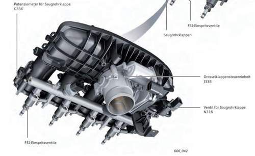

Guten Tag,
Ich habe den 35Tfsi 150ps EA888 DLVB mit dualer Einspritzung FSi und MPi.
Nach dem Start ist ein zweimaliges kurzes Geräusch zu hören vgl. Video. Audi sagt es wäre die Umschaltung zwischen der Direkteinspritzung und der Saugrohreinspritzung.
Hat einer soetwas schon mal gehört?

hab genau das selbe... 40 tfsi FACELIFT. Dieser hat keine duale Einspritzung mehr. Laut Diagnose kommt sporadisch der Fehler Saugrohrklappe unplausibel.. tippe auf einen Stellmotor
Interessant, ich habe nicht das Facelift sondern BJ 2019, Somit würde die duale Einspritzung wohl rausfallen.
Ich habe hier ein Foto im EA88 Gen 3 im Internet gefunden. Ich werde morgen mal das Ventil N316 mit dem Stetoskop abhören. Könnte aber auch der Sensor G336 sein , dass der ein unplausibles Signal über die Stellung der Saugrohrklappe gibt.

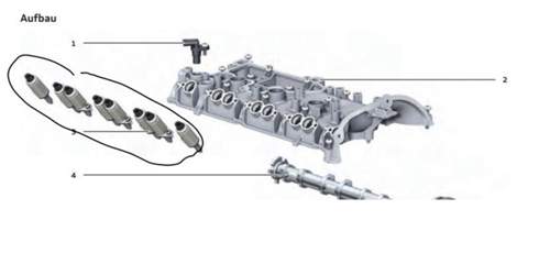

Ich glaube zwischenzeitlich es sind die Stellventile für den Ventilhub auf der Einlassnockenwelle, ich habe diese mit dem Stetoskop abgehört und von genau da kommt ein klicken wenn das Geräusch sich bemerkbar macht.
Das würde auch dafür sprechen, warum auch die Facelift Modelle das Geräusch haben.
Mike
