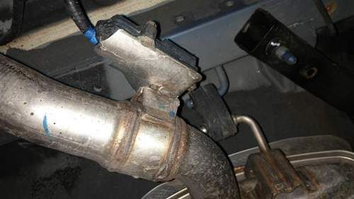

ABER. Ich hatte heute 5 Stunden AB-Fahrt mit Passagieren im Heck. Die störte das Geräusch hinten rechts, was aus dem Kofferraum kommt (der war leer). Es ist auch im Normal Mode deutlich hörbar. Es scheint aus den beiden Lautsprechern im Kofferraum zu stammen, die offenbar auch einen synthetischen Motorsound erzeugen. Zur Musik aus der JBL Anlage scheinen diese Lautsprecher nicht beizutragen. Hat damit jemand Erfahrung?

Das wird wohl den Endschalldämpfer sein 🙂
Hab mal unter das Auto geschaut und ein Bild vom rechten Auspuffendrohr gemacht. Hier ist offenbar das Ventil eingefügt, was im Sport Mode das rechte Rohr hinzu schaltet. Dieses Ventil könnte die Ursache für die starken Geräusche ab ca. 3000 rpm auf dem rechten Rücksitz sein. Wie gesagt, es tritt auch im Normal Mode auf. Vielleicht macht die ganze Mimik Resonanzen, die dann eben den Sound hinten erzeugen.
Img-20200119
Noch nie von einem Klappenauspuff gehört? So einer ist nämlich im GT verbaut, nur so zur Info ^^
Böser lauter Auspuff...
Schon klar, dass ein Klappenauspuff drin ist, der entsprechenden Sound macht. Der Punkt war, warum der Sound auf den hinteren Plätzen massiv rechts ist. Ich würde eine zentrierte Klangverteilung erwarten. Naja, irgendwann werde ich mich selbst mal bei der Fahrt nach hinten setzten müssen. Kann mir nur nicht vorstellen, jemand sonst mit dem Auto fahren zu lassen 😉
naja vermutlich weil rechts die Klappe und links gedämpft ist oder?
