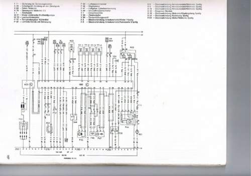

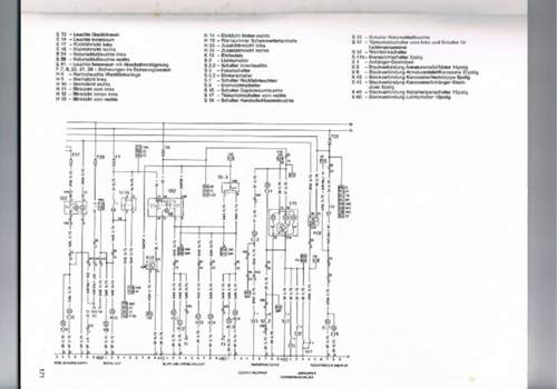

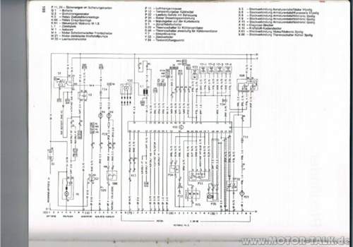

anbei sende ich mal die stromlaufplänen für das zündteil vom c20ne motronic 1.5 und c20xe motronic 2.5 welche hier auch auf den kadett gsi passt .
überbrücke aber keine anschlüsse des steuergerätes gegen plus oder masse welche keine der beiden polarisationen führen, dein steuergerät wird es dir danken
ich hoffe man kann die bilder einigermassen erkennen. wenn nicht muss ich es dir anders senden.

betrachte dir mal im schaltplan der m2.5 das relais k68 das ist das kraftstoffpumpenrelais und seine verknüpfungen, ist mega komplex.
LMM;LLR;EV;TEV und zum bc ,doch in diesem ohne relevanz.oder,was sagt der verbrauch jetzt im stand
