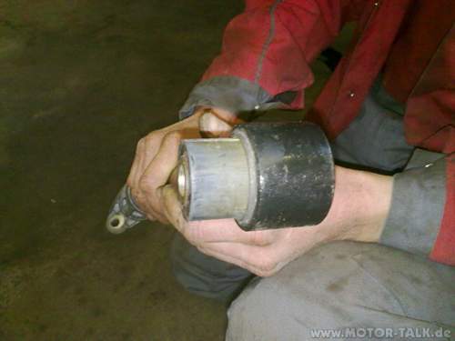

Bei mir macht mein nachgerüstetes Fahrwerk extreme Geräusche hinten rechts beim überfahren von Unebenheiten.
Verbautes Fahrwerk: KW Street comfort, hierbei ist das untere Stossdämfperlager/ auge kaputt.
Dies kann man bei ausgebautem Stossdämfper (in meinem Fall --> kaputt) ohne Probleme herausdrücken, und dadurch wird der Stossdämfper nicht mehr an einer Position gehalten und kann sich unten nach links und rechts bewegen.
Diese Lagerung sollte in intaktem Zustand nicht zu bewegen sein.
Anbei ein Bild davon.
