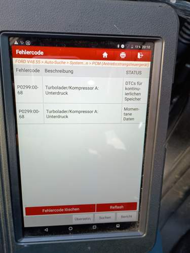

Fehlercode sagt dass Turbolader Unterdruck hat.
Der Bekannte meinte, dass die Geräusche von den Nockenwellenversteller kommen. Nur warum wird dies nicht als Fehler angezeigt. Fährt jetzt in Urlaub und hat keine Zeit zum Reparieren :-(

Warum wird Fehler mit NWV nicht angezeigt? Das ist die große Frage.
Weiß nicht wie es bei Ford ist, aber z.B. bei VW und MB werden solche Fehler hinterlegt.
Nur weil ein Bekannter das behauptet, heißt das noch lange nicht, dass es auch tatsächlich so ist.
Der angezeigte Fehlercode P0299 weist oft auf ein kleines Ventil in der Unterdruckpumpe hin. In den meisten Fällen geht das Teil nicht direkt kaputt, sondern zerfällt einfach – es ist nämlich nur zusammengesteckt und daher recht anfällig.
Ich habe das fehlerhafte Bauteil ausgetauscht und das Endstück mit einem Lötkolben verschweißt. Seitdem ist der Fehler nicht mehr aufgetreten.

Wenn der TE sowieso die Unterdruckpumpe untersucht, sollte er auf Zahnriemenabrieb untersuchen. Ist da was drin, dann wird es allerhöchste Zeit für den Zahnriemenwechsel.
