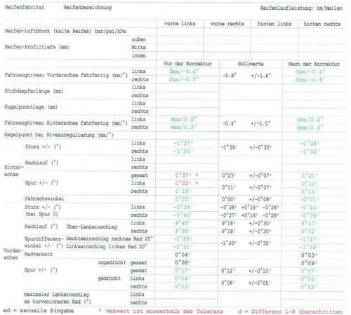

Danke für deine Hilfe! Sehr interessant. Ich habe anbei zwei Ausschnitte der letzten Messprotokolle angefügt. Vielleicht lässt sich hieraus was erkennen. Ich werde den Ansatz mit der Vorspur verfolgen lassen. Danke für den Hinweis.
Bild 1
Bild 2

Jetzt lass erst mal die Vorspur an die obere Toleranzgrenze stellen (aber aufpassen, dass die Nachmessung dann auch mit korrekt angezogenen Muttern erfolgt und auch das Lenkrad während der ganzen Aktion korrekt in Mittenlage fixiert ist, das ist wichtig, weil um die Mittellage das Lenkspiel am größten ist..
Dann teste mal und berichte.

Gibt es weitere Möglichkeiten, außer der klassischen Fahrzeugvermessung zur Spur- und Sturzeinstellung, wie man den korrekten Einbau der Achsen sowie dessen Winkel- und Symmetrieabweichungen erfassen kann?
