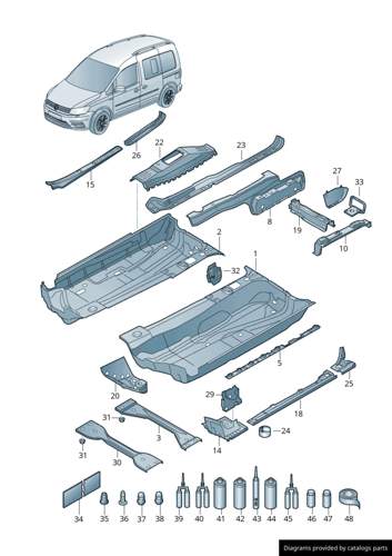

Hi, ich wärme das Thema mal wieder auf. Hier und Thread: Trennnetz beim Caddy 4 nachrüstbar? (9 Seiten) und in allen anderen Threads zum Thema bin ich nicht fündig geworden.
Frage: Gab/Gibt es beim Caddy 4 noch die Ösen am Sitzgestell der Vordersitze, um das Gepäcknetz direkt hinter diesen einzuhängen? Unser Caddy 4 Maxi Trendline hat die Netztrennwand ab Werk bestellt dabei, sogar die mit den 4 Haken - 2 mit kürzerem Band, 2 mit längerem Band. Die mit dem längeren Band haben ja ausschließlich die Anwendung, dass man sie hinter den Vordersitzen einhängt, wofür das Band länger sein muss. Die Ösen, Löcher oder etwas ähnliches zum Einhängen kann ich aber nirgends finden im Bereich der Vordersitze. War das nochmal Sonderausstattung oder hat man es dann doch gar nicht umgesetzt beim 4er Caddy, ggf. wegen der Curtain Airbags? Warum liefert man dann so eine Trennwand mit, wenn man sie sowieso nicht nutzen kann. Baujahr 2016 - vielleicht damals noch nicht umgestellt vom 3er FL Caddy?
Laut verschiedener Beiträge gab es das wohl Klick mindestens am Caddy 3FL in Form "silberner Ösen". Derartige Ösen konnte ich bei unserem 4er nicht finden. Diese Öse gibt es aber zumindest zu bestellen - Pos. 33 auf dem angehangenen Bild (Teilenummer 2K5801984A), irgendwo im Fahrzeugboden oder Sitzgestell wird das wohl befestigt. Oder wars ggf. auch anderweitig ausstattungsabhängig?
Bin für Infos und gerne Fotos dankbar.
