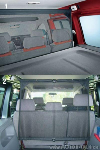

Wir sind meist nur zu zweit und wochenends mit relativ viel Gepäck unterwegs und oft lange Gegenstände mit Rücksitz(en) umgeklappt, daher würde ich gerne ein Gepäcknetz vorwiegend vorne installieren, also direkt hinter den Fahrersitzen. Meine Fragen dazu:
- Geht das grundsätzlich?
- Das muss man dann aber vermutlich bei Nichtgebrauch immer rausnehmen, so schön elegant "verstecken" wie hinten hinter den Rücksitzen geht wohl kaum und oben an der Decke hängt es sicher auch nicht rum, oder?
- Kann ich mir einfach die Einhängeösen und Schrauben wie hier http://www.motor-talk.de/.../Attachment.html?attachmentId=538662 beschrieben bestellen und dann z.B. dieses Netz nachrüsten (sprich, ist dieses Netz ok?): http://cgi.ebay.de/.../130531992196?...

Such mal nach Netztrennwand, da findest du dein Netz.

das original vw trenngitter für ca 160€ + die halterungen am dachrahmen (wenn nicht vorhanden) lassen sich innerhalb ner halben stunde nachrüsten und einbauen.
dieses trennnetz kannst du dann im bereich der umgeklappten sitze hinter fahrer/beifahrersitz am dachrahmen und an den bodenösen fest machen.
kann dir aus eigener erfahrung nur zum originalen raten,, super stabil und total einfach zum ein/aus bauen, dann ohne werkzeug.

Das Netz ist erstmal o.K.
Da hat jemand meine Umbauweise zu Geld gemacht... :confused::eek::rolleyes:
Zum Einbau an den Zurrösen ist das o.K.,
aber hinter den Vordersttzen wird die untere Befestigung nicht passen.
Eine selbst gebaute Bastellösung an dieser Stelle wäre mir zu waghalsig.
Da kriegst Du nämlich diese Karabiner nicht ran und brauchst den originalen Haken aus Rundstahl.

Besser als ATU ist die Umgebaute Variante allemale.!
Das Problem sind die unteren Aufhängungen.

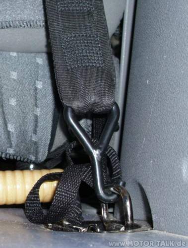

Die originale Trennwand hat einen Haken und
die Truthahnvariante nur je nach Modell ein oder zwei Karabiner.
Da beim Caddy die erste Aufhängung unten in ein Loch im Sitzgestell gehängt wird
muss man einen Haken haben, die Karabiner bekommt man da nicht eingehängt.
Vielleicht kann man da aber eine Öse befestigen.?
Hab ich aber noch nicht getestet.
Das wäre hundertmal besser als die ATU-Variante.

Ich habe ja auch ein umgebautes Touran Netz.
Habe mich unten für einen kurzen Ratschengurt entschieden das hält super. Würde auch vorne funktioniern. Dauert zwar länger als einhängen, hält aber auch besser. Bei mir ist es egal da ich das Netz nicht ausbaue. Um klappen brauch ich auch nicht .
