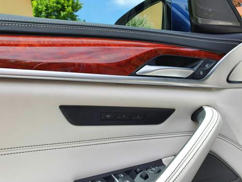

Sooo, ich habe es heute nach reiflicher Überlegung auch gewagt. Sieht auch mit kritischem Auge gut aus. Aber seht selbst.
Schade, dass man das nachrüsten muss. War ein ziemliches Gewürge den 'alten' Schalter rauzubekommen. Ging bei mir nur mit zerstören. Die neue 'Bedieneinheit' funktioniert erst nach Codierung (via Bimmercode):
In beiden Sitzmodulen (Fahrer + Beifahrer) Gentleman aktivieren, im BDC Steuergerät auf 3090 HcSeatHeating gehen, dann
SCHALTER_SITZEXT_VL_LIN_VAR anpassen: von ‘SZF_GKL_MEM_BFS_RL_BSFH_RL_FSH_LL (Wert 30 - bei mir ab Werk ohne Massage)’ auf ‘SZF_GKL_MEM_GENTL_FS_LL (Wert F8)’ umstellen. ...unter Android gibt es keine Suche
Vielen dank für deine Beschreibung. Habe es 1:1 umgesetzt und es klappt wunderbar. 😉
Ich habe mir nun mal den Schalterblock vom 5er G38 Langversion bestellt (Nummer 61 31 6 826 758). Die Größe ist in der Tat exakt identisch zu dem Block aus den G30/G31, und nicht kleiner (so wie die 7er-Variante).
Werde ihn demnächst verbauen, aber nicht auf die Murks-Weise, sondern mit Entfernen der Türverkleidung und werde dann das ganze evtl auf Video dokumentieren.

Der G38 Schalter ist jetzt verbaut. Passt und funktioniert perfekt.
Bei mir hat der Schalter nach Einbau sofort funktioniert. Die Gentleman-Funktion natürlich erst nach Codierung, aber die alten Funktionen gingen auch schon vorher.

Habe eben auch die G38 Schalterleiste eingebaut und entsprechend obiger Beschreibung codiert. Hat super geklappt, vielen Dank an die Tippgeber.
Beim Probieren habe ich festgestellt, dass die Lordosenstütze nicht in die Gentlemanfunktion integriert ist, d.h. auch bei aktivem „Knopf“ wird hier ausschließlich der Fahrersitz verstellt, alle anderen Funktionen wirken auf den Beifahrersitz. Ist jetzt nicht tragisch, ist mir nur aufgefallen.
Lordose ist auch bei memory nicht dabei.
