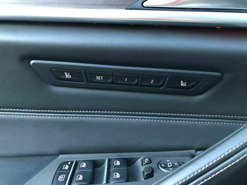

Moin zusammen,
plane den Einbau der Bedieneinheit Sitzfunktionen links in meinem G30 (ohne Massage und ohne Galvanik-Look; nur schwarz). In diesem Beitrag finde ich zwei unterschiedliche Teilenummern:
61316826716
61316997294
1. Welche ist die richtige Teilenummer oder unterscheiden sich diese nur wg. 7'er Pre-LCI und LCI?
2. Anscheinend sind beide Bedieneinheiten ca. 3mm kürzer als die aktuell verbaute Bedieneinheit. Hier war der Tipp auf die Bedieneinheit des G58 L auszuweichen:
https://www.baum-bmwshop24.de/.../?...
Frage: ist die Bedieneinheit des G58 von den Maßen her identisch mit der Bedieneinheit des G30?
Wenn ja, welche Teilenummer ist die richtige für mein Anliegen?
Grüße aus dem sonnigen München.
wenn du schwarze tasten möchtest dann ist die teilenummer mit 294 am Ende dir richtige.
716 ist mit silbernen tasten.
Besten Dank.
Bestell doch mal die Schaltereinheit vom Baumshop (61316826760). Trau dich! Der müsste perfekt passen. Wenn nicht schickst du ihn zurück.
Gruß Roland

Grüße zurück, aber ich bin da nicht mehr. Bin wieder zurück in Deutschland. Corona sei Dank! Nee ich hab die Schaltereinheit nicht verbaut. Hab die vom 7er genommen. Hab doch Massage....

ganz ehrlich - die 2-3mm sieht man überhaupt nicht. da würde ich mir keine große sorgen machen...
Hole gleich den ~294'er bei BMW ab.
Frage: wenn ich aktuell keinen Codierer "zur Hand" habe, reicht es aus mal aus, daß das Teil eingebaut/ausgetauscht wird und ich nur damit den Fahrersitz wie gewohnt verstellen kann oder muss ich das Teil ERST codieren lassen, damit ich überhaupt meinen Fahrersitz verstellen kann?
Es ist mir bewusst, daß die BEIFAHRERSEITE erst codiert werden muss, bevor sich was auf der Beifahrerseite was sich vom Fahrerseite verstellen lässt..
Ja das geht. Die alten Funktionen bleiben einfach erhalten.

bei mir was der neue bedienteil tot... ohne codierung hat nix funktioniert.
