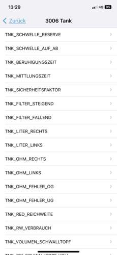

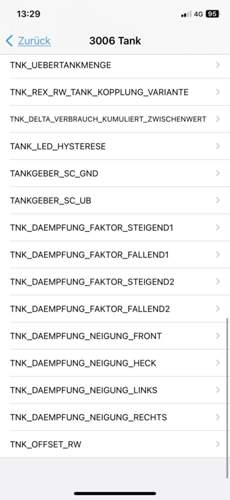

Hier mal die Möglichkeiten. Evtl findet sich ja doch was oder jemand kennt sich mit den Werten aus.

Was du aber möchtest ist eine Veränderung der Konfiguration der Anzeige im KI unter Heranziehung irgendwelcher Werte (von Inhalt/Durchschnittsverbrauch auf Inhalt). Das ist nicht vorgesehen.
Wenn das ginge, die willkürliche Umswitchung von Skalen auf irgendwelche beliebigen Werte, dann könnte man z.B. die Tank- (oder auch Temperatur-)anzeige oder gleich den ganzen Tacho oder Drehzahl statt dessen genausogut Batteriespannung, Abgastemperatur oder Ladedruck oder sonstwas anzeigen lassen.
Das geht aber nicht.
Der Wert der dort qualitativ angezeigt wird, ist fix.
Das Einzige was man teilweise verändern kann ist z.B. die Skalierung.
TNK_SICHERHEITSFAKTOR
Kommentar=Tanksicherheitsfaktor fuers Verbrauchsignal, 100d bedeutet keine Korrektur
Anlieferungswert=82
Das habe ich in einer XML im Netz gefunden. 100d keine Korrektur?
Sollte ich evtl mal probieren.
100d sind in Hex 4109,
82 sind dezimal 130.

Interessant ist vielleicht der Parameter "Verbraucherkennung". Frage ist, ob man den Abschalten kann und ob er dann einen fixen Basiswert für den Verbrauch (welchen?) verwendet.
Das ist aber alles jenseits normalen Codierens. Wie Kais sagt, da bewegt man sich ausserhalb dessen, was BMW vorgesehen hat.

Bin eben eine Runde gefahren, da ich noch einkaufen musste. Alles eher Kurzstrecke über 18km,
Start war bei 568km Rest,
bei 561 Rest hatte ich bei Rückkehr.
Wenn jetzt der Geber ein wenig Messungenauigkeit hat, sollte es das gewesen sein.
Ich habe den TNK_SICHERHEITSFAKTOR geändert von 82 auf 10xd, so wie oben beschrieben.
Ich deabonniere diesen Beitrag nun und melde mich in einem Monat mit dem Resultat ob es das tatsächlich war und wie man damit in der Praxis zurecht kommt. Bis dahin ist ein Urlaub mit 1400km-Fahrt geplant.
Also, bis zum 24.02.2023...
Hat leider nicht funktioniert.
Es korrigiert weniger, aber immernoch.
