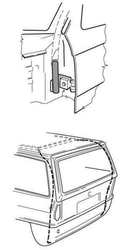

Den ganzen Bereich des SSD´s mal überprüfen. Oder mal einen Helfer bitten, Wasser über die neuralgischen Stellen zu schütten und selbst mal im Auto sitzen und genau zu beobachten, wo es reinlaufen könnte.
Dann mal gucken, ob der Ablaufschlauch vorne links (fahrerseitig) auch weit genug aus der Öffnung rausschaut. Dazu die Tür mal aufmachen und dann müsste da der Schlauch aus so einer Art Schlitz raushängen.
Hängt er zuweit drinnen, läuft das Wasser direkt in den Bereich A-Säule unten, da wo der Teppich geklebt ist.

Abläufe mal mit nem dünnen Kabel freiprokeln und gleichzeitig mal mit Wasser durchspülen.

Guck erstmal, ob der Ablaufschlauch wirkich frei hängt. Die sind sehr kurz und hängen fast drin.

Ach ja, ich hab nochmal nen Bildchen angehängt, wo man schematisch den Ausgang der
vier Schläuche erkennen kann.

Mercedes Sahm, Ratingen. Und auf dem Bild oben deute ich mal rechts die geschlossene Tür links davon die Scheibe... weiter unten das Türscharnier und dadran nen Stück Schlauch der auf nen weiten Schlauch druf gesteckt is was von oben kommt... vom dach. Heißt also dass das Wasser unterm Auto auskommen müsste, quasi direkt unter der Säule... kommt es da nicht raus ist zwischen den beiden Stücken was undicht ??? Ich werd nachher mal meine cam in die Löcher in der Ecke reinhalten... hinterm Türkontaktschalter is ja auch n Loch da halt ich ma rein vlt. sieht man da was... Fuckt ist dass es echt nur unten nähe Haubenzug nass ist und Fußmatte klatschnass ich vemrute das es da runter Läuft da der rest vom Boden trocken ist. Das dach ist von innen furtztrocken.
