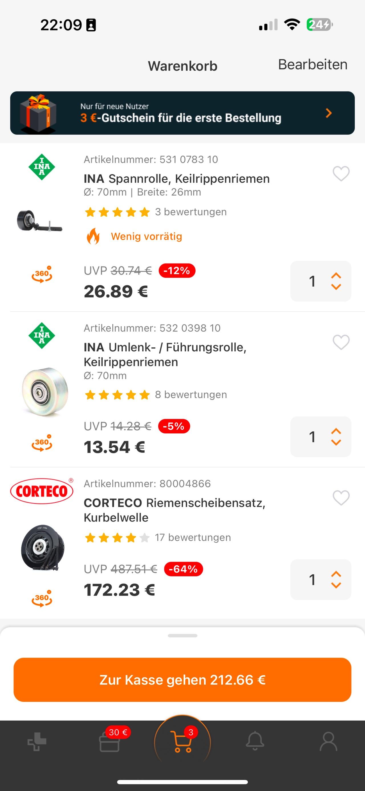

Also Riemen habe ich schon alle gewechselt gehabt letztes Jahr, dumm das ich das nicht damals schon mitmachen lassen habe.
Hab mein Einkaufkorb mal hier als Bild angehängt fehlt noch was oder passt das so?
Schau selber https://www.leebmann24.com/.../...eb-fuer-wasserpumpe-generator-113461 was du wechseln willst oder nicht.
Ganz vollständig ist deine Liste nicht, gewollt oder ungewollt.
@KapitaenLueck schrieb am 20. Januar 2025 um 22:25:47 Uhr:
Ja genau da habe ich nachgeschaut also Spanner hab ich auch von INA jetzt drin also denke das sollte reichen.
