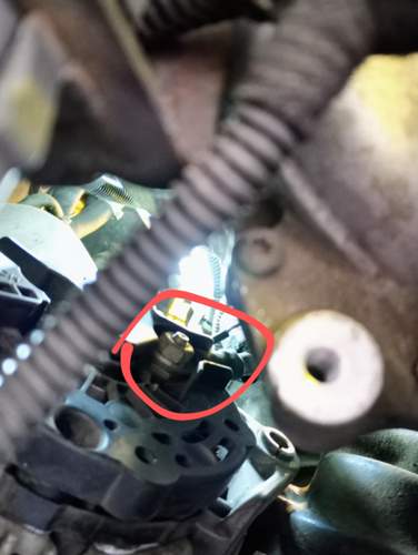

Habe jetzt die lange untere Generatorschraube herausbekommen.
Jetzt hängt die Lima nur noch an 2 Kabel, die mit einer Mutter auf einer Schraube fixiert sind. Massekabel und wohl Pluskabel. Muss ich die abschrauben oder gibt es da eine Steckverbindung irgendwo. Wäre einfacher...
Siehe Bild gekennzeichnet!!
Schraube-kabel-am-opel-generator
Wenn da ein Massekabel dran wäre, wäre das schlecht.
Steckverbinder gibt es in dem Strombereich nicht, das wäre viel zu teuer.

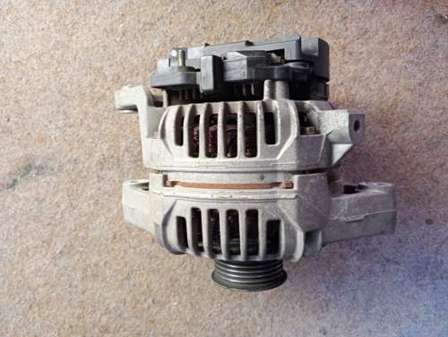

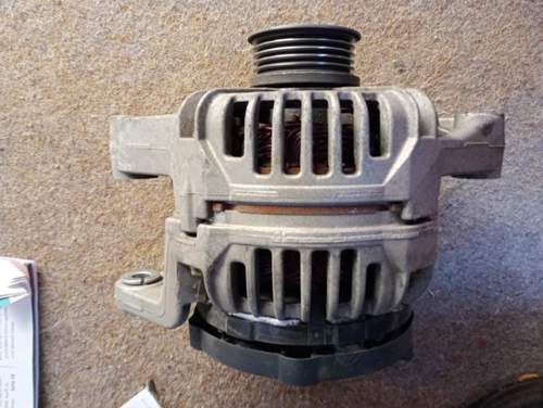

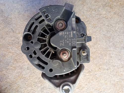

Nun ist die Lima ausgebaut. Siehe Bilder. Es ist eine 100 A Lima.
Soll ich sie bei Bosch oder so mal durchmessen lassen? Wo kann ich das am billigsten machen???
Siehe Bilder.

Was meinst du denn nun mit "keine Regelspannung zwischen 13,5 und 14, 8 Volt"
Ich teste die immer am Schraubstock mit der Bohrmaschine.
Einen schönen guten Abend
Interessant!
D.h. du setzt die Bohrmaschine mit der entsprechenden Sechskantnuss an der Lima an der Sechskantschraube an und versetzt sie in Drehung und misst die Spannung an den beiden Polen der Lima!!??
Okay. Clever!!
