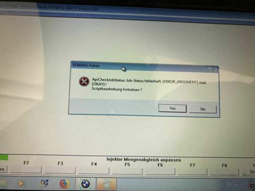

@Tobiasandre schrieb am 13. September 2018 um 16:59:22 Uhr:
Also Injektor 2 und 4 sind drunter.
Die beiden Injektoren könnte ich mit Inpa nicht eintragen. Da habe ich eine Fehlermeldung bekommen...
Komisch ist auch, sobald ich den IMA Abgleich Aufrufe, hat der Motor Aussetzer.

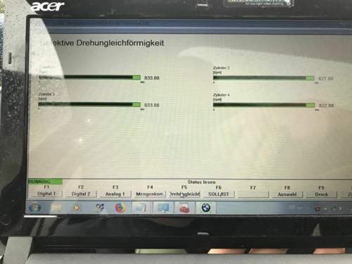

Das 2 Bild kann man auf OK gehen und trotzdem damit weiter arbeiten.
Also bei diesen Werten zur Drehungleichförmigkeit, sollte der Motor aber ruhig laufen. Die paar Drehzahlen Unterschied machen nix aus.
Hab versucht die Injektoren über IMA ändern einzutragen. Bei mir kommt aber immer wieder der selbe Fehler...
Wie ist der Code genau einzutragen?
So etwa: Ima2;(Code) ?

Ich glaube das steht sogar in Inpa. Das war glaube ich in der Tat IMA1,xxxxxx
ABER...
bei meinem letzten Instandgesetztem Injektor, bekam ich immer eine Fehlermeldung von INPA und er hat mir alle IMAs auf AAAAAA gesetzt. Habe dann lange gesucht und festgestellt, das der Injektor einen weg hatte. Kann also bei dir ähnlich sein. In diesem Fall würde ich einfach mal die IMA lassen wie sie waren.

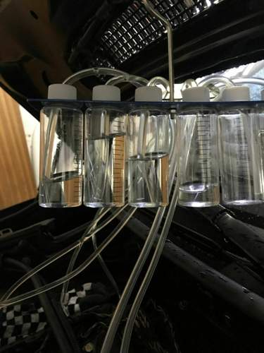

Habe gerade nochmal den Rücklauf gemessen. Injektor 2 und 4 waren generalüberholt....
Habe es 3 min bei warmen Motor laufen lassen.
Im Bild von links Injektor 1 nach rechts Injektor 4.
Injektor 2 hatte im IMA einen Wert von -3 im Leerlauf. Bei Last sogar höher.
Was nun? Ist der generalüberholte Schrott? Ich kann auch mit INPA den Code nicht eintragen... alles sehr seltsam
Erste Frage: Was ist das für ein Diesel? Sieht aus wie Wasser 😉 Mein Diesel sieht gelb/grünlich aus.
Du hast eigentlich keinen einzigen Injektor der irgendwie identische Werte hat. Die sind nach meiner Meinung, alle durch bzw. eventuell taugt nur einer. Ich würde die neuen zurückschicken, weil auf jeden Fall irgendwie defekt. Und dann die alten bei Diesel Expert überholen lassen. Alles andere wird dich nicht zum Erfolg bringen. Habe da auch sehr viel Zeit mit verbracht, dieses System zu verstehen. Kannst du auch gerne machen, aber bei dem Rücklaufmengentest, wirst du niemals nur durch gezielten Austausch etwas bewirken. Hast du dann irgendwann zwei gute drin, werden die vorher guten zu den schlechten und es fängt wieder an. Mache alle neu und das Thema ist durch.

Also das Ultimate bringt leider jetzt gar nichts für deine Injektoren, außer das es teuer ist. Die sind schon kompetent, weil sie wissen, das es nichts bringt nur einen zu machen. Ich habe das auch lernen müssen. Ich habe das schon häufig erklärt. Du hast 4 Injektoren die gleichmässig verschmutzen. Irgendwann kommt der eine der defekt ist, du denkst du tauschst diesen aus und alles gut. Aber nein! Jetzt hast du plötzlich einen Ausreißer in die andere Richtung und die anderen 3 kommen da wieder nicht hinterher. Und so eiert man herum und der Motor läuft nicht, wie er soll.
Hast du dir mal die Drehungleichförmigkeit angesehen? Ist in INPA gleich neben der Mengenkorrektur. Die ist viel aussagekräftiger.
