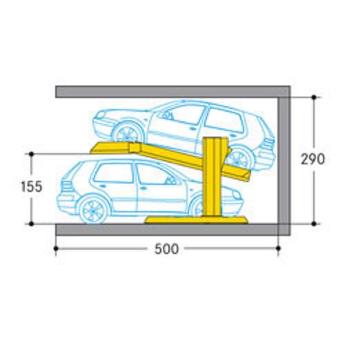

Ich finde den Superb 3 Combi schon nicht mehr im Konfigurator, deswegen ist das hier vielleicht nur eine theoretische Übung, aber ich will dir noch einmal gerne Fakten statt Vermutung…
Laut Datenblatt ist der Škoda Superb Kombi genau 151 1 mm hoch.
Allerdings soll die Sportsline 1,5 cm tiefergelegt sein.
Damit wäre er nur noch 1496 cm
Meine Frage: bei einer Tiefgarage mit Durchfahrtshöhe von genau 1,50 m – kann man sich darauf verlassen?
Ich messe auch in der Tiefgarage noch mal genau nach, aber mich würde mal interessieren:
Was steht im Fahrzeugschein eines Škoda Superb Kombi Sportsline?
Hat jemand oder kann jemand mal nachmessen, vom Boden bis zur Spitze der Antenne/Dachreling?
Danke für alle Infos ;-)

Das sind parkboxen mit lieft für oben und unten . Die parkbox hat nur eine Höhe von 1,5 Meter .
Da brauch man nicht mit Normen oder ich glaub das nicht kommen .
Denke mal so sieht es aus .
P.S im Urlaub musste ich auch so eine Box nutzen . Ich sag dir eins der Superb passt aber Spaß ist was anderes , ohne einweiser und viel Geduld geht das . Das ist dann cm Arbeit .
Aber meinte explizit eine Durchfahrt einer Tiefgarage. Ich kenne diese Boxen. In diese fährt man nur bis zu einem bestimmten Punkt. Aber ich gebe dir recht. Alleine das erste mal ………ist schon tückisch.
Ich habe auch einen Duplexplatz in der TG, lt. Schild nur für Fahrzeuge bis 1,40m Höhe. Der Superb passt aber trotzdem rein, mit 2-3cm Luft über dem Antennenstummel an der niedrigsten Stelle beim reinfahren.
Muss man nur aufpassen, dass das Ding auch wirklich bis zum Anschlag hochgefahren ist (unterer Stellplatz), sonst könnte das doch mal schief gehen. Also besser immer aussteigen und noch mal auf den Knopf drücken, auch wenn es schon passend ausschaut. Nur für den Fall, dass der Nachbar es mal eilig hatte...
Habe gerade einmal meinen Sportline gemessen. Ohne großartige Beladung ist die Höhe Oberkante Antenne bei 1493mm. Ich habe die Höhe auf ebener Fläche mit Laser ermittelt und dann gemessen. Gern geschehen.

Themenstarteram 12. Juni 2023 um 17:17
Danke Finch - das wäre genau meine Mathe-Übung gewesen. Seltsam wie wenig konkret da die Konfiguratoren und Händler sind…
Jetzt ist es zu spät, der Superb 3 ist nicht mehr bestellbar. Ärgerlich aber nicht zu ändern.
Und ja es ist eine TG Box. Bei uns wirklich nur 1,50m hoch über die gesamte Länge, weil 2 Ebenen gegeneinander gekippt werden über die gesamte Länge - in so fern etwas anders als in der Grafik aber das Prinzip ist ähnlich.
Sorry der Begriff „Durchfahrtshöhe“ war falsch. Die Etage in der die Boxen sind ist natürlich normal hoch.
Wir haben mit dem Octavia RS schon nur knapp Platz, auch beim aussteigen zur Seite - daher meine Sorge mit dem Superb, der ja in alle Richtungen größer ist.
Naja - wird’s halt nochmal ein Octavia 4 ;-)
Danke trotzdem für die vielen Antworten!
Themenstarteram 17. Juni 2023 um 11:58
Zur Vollständigkeit - ich hab es dann doch einfach gewagt. Einen Superb 3 gab es/ gibt es ja nicht mehr aber ein Passat Variant mit offiziellen 1516mm Höhe passt doch gerade so rein ([url= https://www.motor-talk.de/.../...t-mit-sportfahrwerk-t7480245.html?...]Link[/url])
Ich weiß noch nicht genau was passiert, wenn der Kollege vom oberen Platz rein fährt - da biegt sich das Metall der Bodenplanken schon immer etwas durch, aber 2 Finger breit gingen noch dazwischen…
Danke trotzdem für die Rückmeldung hier! Ich bin gespannt, wie der Superb 4 wird - hoffentlich als E oder Plugin mit 100+ km und Sportsline/RS…
Bei mir schaut das so aus, an der niedrigsten Stelle, wenn die Hinterräder gerade noch/schon auf der Duplexplattform stehen. Seit 2 Jahren nix passiert, aber genau hinschauen will man da auch nicht…
