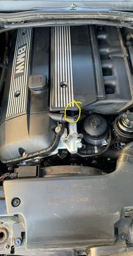

Es war eine KGE Leitung kaputt 🙁..

@donBogi
Nein die nicht links unten die Leitung die nach oben führt.

Habe nach der KGE Wechsel irgendwie plötzlich ein neuen Fehler
Ansteuerung VANOS-
Magnetventil Einlass..

Stecker nicht richtig angeschlossen? Oder lose? Genau das ist der Fehler
Und erspare dir ein mögliches „das habe ich nicht angefasst“ der Stecker ist unter dem getauschtem Rohr

Danke für die schnelle Rückmeldung werde ich morgen gleich mal prüfen
[Von Motor-Talk aus dem Thema 'Verbrennungsaussetzer' überführt.]
@donBogi der Stecker war nicht angeschlossen danke noch mal …
