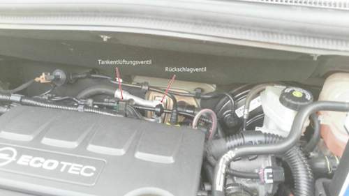

seit einiger Zeit habe ich das Problem, dass die Abgaskontrolleuchte in meinem Astra J 1.4 Turbo (A14NET) leuchtet. Laut Diagnose Fehler P0171 Gemisch Bank 1 zu mager. Alle Schläuche überprüft auf Marderbisse, nichts gefunden. Jetzt habe ich die Lambdasonde Vor KAT getauscht, beim 4 mal Motor starten war die Lampe wieder an. Laut meinem Opel Händler sind auch alle Werte in Ordnung.
Noch einige Sachen, die mir aufgefallen sind:
  • nach dem Kaltstart riecht es beim Auspuff leicht nach Benzin
  • 2-3 mal nachdem ich ausgekuppelt habe bei der Ampel ging die Drehtahl kurzzeitig von alleine auf etwa 2000 Umdrehungen, dann wieder normal auf etwa 900
  • wenn ich im Leerlauf Gas gebe, und wieder vom Gas runter gehe bleibt manchmal die Drehzahl für etwa eine halbe Sekunde dort stehen, bevor sie zurückgeht
  • Leistungsverlust oder mehr Spritverbrauch ist mir nicht aufgefallen
  • wenn der Fehler gelöscht wird, springt die Lampe immer erst an, wenn ich Stop&Go in der Stadt fahre, auf der Autobahn bleibt sie normal aus
Danke schon mal für Eure Hilfe!

Es zeigt ob die Tankentlüftung funktioniert oder nicht.
Kommt der Fehler ohne Tankdeckel nichtmehr dann hat die Entlüftung ein Problem. Kabel, Aktivkohlefilter, Schläuche... Besteht ja nicht nur aus einem Ventil.
Ohne Tankdeckel zieht er doch trotzdem Falschluft,wenn das Sperrventil dauernd offen steht.
Dementsprechend dürfte das keine Auswirkungen auf die Fehleranzeige haben.
Man kann aber den Schlauch mit ner geeigneten Klemme abklemmen ,somit kann keine Falschluft mehr vom Tank kommen und auch keine Fehlermeldung auftreten ,wenns denn die Ursache ist.

Das Ventil saugt nur den Kohlefilter ab,dadurch kann es auch durchgehend Falschluft ziehen wenn es denn durchgehend geöffnet ist.
Andersrum drückt beim Turbo der Ladedruck in den Kohlefilter.Dann gibt es zeitweise nach Füllstand des Filter auch Kraftstoffgeruch und der Ladedruck stimmt nicht mehr.
Wie auch immer. Per offenem Tankdeckel lässt sich ein Fehler in dem System eingrenzen.

Ich kenn dafür noch ne andere Bezeichnung ,die wahrscheinlich treffender ist.
Der Tank enlüftet sehr wohl weil dieses Ventil nichts mit der eigentlichen Entlüftung zu tun hat,es saugt nur den Filter ab, wie schon gesagt.
Kannst mir ruhig glauben.
Wird aber der Filter nicht abgesaugt ,ist er irgendwann voll,was auch Kraftstoffgeruch erzeugt.
Denn der Filter hat auch eine Frischluftverbindung die das Absaugen überhaupt ermöglicht,somit auch die Falschluft ermöglicht.
Die eigentliche Tankentlüftung ist ein eigenständiges System,in dem der Kohlefilter nur als Speicher benutzt wird um den Dunst solange fest zuhalten bis die Motorbedingungen soweit sind das der Dunst angesaugt werden kann.
Einen Fehler hat allerdings meine vorherige Aussage.
Beim Turbomotor sitzt im Schlauch noch ein Rückschlagventil,so das es nicht möglich ist das Ladedruck in den Filter kommt,auch wenn das Tankentlüftungsventil undicht ist.
Die Dokumentation von Hella bezieht sich nicht auf ein Turbosystem,deshalb ist die erste Skizze nicht zutreffend und vollständig ist sie auch nicht.
Denn es gibt noch ein Ventil das sich m.E. Zweiwegeventil nennt ,das regelt den Unter -und Überdruck im Tank.
Das ist nicht eingezeichnet.
