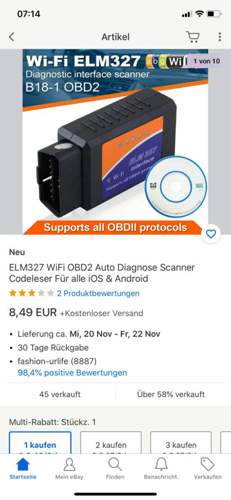

Aber selbst wenn ich dann den Fehler habe kann ich nicht lokalisieren wo das defekte Bauteil ist. Bin kein Fachmann. Da bleibt mir dann nur die Werkstatt
Ist das, dass richtige?
@Tizzen86 schrieb am 15. November 2019 um 07:15:19 Uhr:
@Tizzen86
Ja das ist der richtige.
Dann nur noch eine App aus dem Appstore.
In der Beschreibung steht aber nur das es bis iPhone 6 geht.
