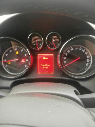

Seit einer geraumer Zeit fahre ich in meinem Opel Astra J 1.4 140 PS, Baujahr 2011 mit dem Fehler P0171 rum.
Ich selber bin quasi neuling in Sache innere eines Fahrzeugs, aber dank Kollegen und Internet kann man ja viel lernen.
Nichtsdestotrotz sagt P0171 aus das mein Fahrzeug sehr wahrscheinlich Falschluft zieht. Ich habe schon ein paar Sachen unternommen um diesen Fehler zu lösen, doch ohne Erfolg.
Ich habe:
- Luftmassenmesser erneuert
- Gleichzeitig Luftfilter erneuert
- Bank 1/ Bank 2 Lambdasonde erneuert
Außerdem habe ich nach nem Leck an den Schläuchen gesucht, indem ich mit Bremsenreiniger (ich weiß gefährlich) bisschen im Motorbereich eingesprüht habe um zu hören ob der Motor aufheult.
Im Internet gibt es so viele Ursachen weswegen Falschluft in den Motor gelangt doch mit vielen dingen kann ich einfach nichts anfangen.
Die frage ist nun, wie finde ich eine richtige Diagnose zu dem Problem? Wo und wie fange ich an weiter nach dem Problem zu suchen?
Noch "Kleinigkeiten": Ein Kollege meint es sei sehr unüblich wenn man bei laufendem Motor den Ölverschluss am Motor öffnet, dass dieser komplett absäuft. Laut ihm sollte er zwar etwas unruhig werden aber nicht nach 4 Sekunden absaufen.
Außerdem kommt hin und wieder ohne wirkliches Muster der Fehler "StabilTrak prüfen", dann leuchtet die ABS leuchte gelb.
Ein Bild dazu packe ich in dem Anhang dieses posts
Gibt viel zu tun mit dem Kfz, ich danke für jeden Hinweis.
Ich wollte nach Meinungen von Menschen mit mehr Ahnung sammeln und dadurch evtl. meine Eigene zu dem Fall bilden.
Ich danke im Vorraus jede Antwort diesbezüglich.
"StabilTrak prüfen"

Genau der gleiche Fehler war bei den autodoktoren auf Youtube mit einem corsa e, dort war es das tankentlüftungsventil. Würde das mal auf Durchlauf prüfen, die zeigen dort auch wie man das auf Funktion prüft.

Da hat dein Kollege recht,normal läuft er nur unruhiger ,wenn es aber schon eine 1.Quelle von Falschluft gibt und die 2. dazu kommt kann das passieren.
Zudem ist das Tankentlüftungsventil öfter ne Ursache.
Edit 07.03.21:
Fehler behoben, tatsächlich Lag es in diesem Fall an das Tankentlüftungsventil.
Auf einer Seite gelang Luft durch obwohl dies ebend nicht sein sollte.
auch hier war die Lösung Tankentlüftungsventil.
