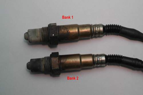

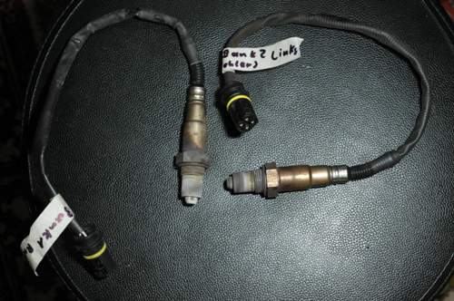

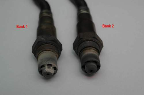

Die Foto's der alten Lambdas habe ich nun auch gemacht. Wie gesagt ist die vom Bank 2 (die mit Fehler) etwas schwärzer!!!
Die Schwärzung könnte ja eine Folge der falschen Messwerte sein, welche zu einer schlechten Verbrennung führen.

meine Glaskugel spricht: Falschluft in betreffender Zylinderreihe -> dort folglich Erhöhung des Sauerstoffanteils -> Meßwert der betreffenden Lambdasonde führt zu Gemischanreicherung bzw. -überfettung -> betreffende Lambdasonde verrußt (siehe Dein Bild)
