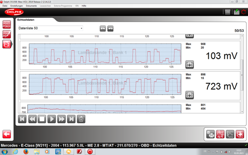

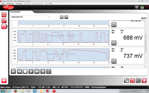

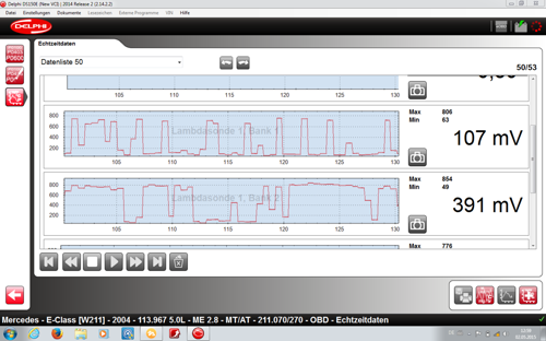

Ich habe heute mal ScreenShots von den Lifedaten der Lambdas gemacht.
Villeicht kann mir dazu jemand sagen was ich als nächstes versuchen soll!

An den Diagrammen kannst Du ja schön sehen, daß die Lamdasonden grundsätzlich funktionieren.
(Hätt'ste das mal vor der Ersetzerei gemacht...)
Kabelbruch an Vorkat-Sonde Bank2? Dafür ist sie aber auch zu lang "oben" (700mV / wenig Sauerstoff / zu fett).
Kabelbruch bzw. Wackelkontakt würde ja mehr 0V zeigen, wäre zu erwarten, denke ich.
Und für Undichtigkeit am Krümmer/Kat müßte doch auch eher mehr Sauerstoff an Vorkat-Sonde zu sehen sein (es sei denn, dadurch wird schon das Gemisch angefettet, sodaß es dann wieder mehr zu Fett ist (Regel-Schleife).
Wenn es denn regelt (FuelTrim beobachten), scheint das Ergebnis aber nicht gut zu sein (sonst würde es ja noch klappen ohne MKL bzw. ohne so gestörte Lambdaverläufe). Vielleicht ist FuelTrim schon öfter an Maximaltrim-Grenze?
Vielleicht kannst Du zu den Diagrammen auch noch die Fueltrims beobachten und Wechselwirkungen interpretieren.
An den Fueltrims kannst Du ja sehen, ob und wie stark angefettet wird (oder ob eher abgemagert wird).
Wenn ich's richtig sehe, meldet die Vorkatsonde ja in Summe eher zu wenig Sauerstoff, also über die Meßperiode insgesamt zu fett.
Wie kann das kommen? Mir fällt im Moment (zusammen mit Deinen bisherigen Arbeiten) nur unvollständige Verbrennung ein.
Dann müßte man im Fueltrim Abmagerung sehen, was dann zu den längeren Phasen mit zu wenig Sauerstoff führt - obwohl Nachkat-Sonde ja eher ein paar Phasen mit viel Sauerstoff hat.
Es ist aber insgesamt nicht so ganz einfach - es gibt ja auch noch die Nachverbrennung unverbrannten Sprits im Kat, wenn zu viel Sauerstoff da ist.
Vielleicht ist ein Riß am Kat doch das Wahrscheinlichste?
Ohne Beobachtung der Fueltrims wird man wohl nicht drauf kommen. Also alle Lambdawerte und Fueltrims über eine Meßperiode parallel beobachten.

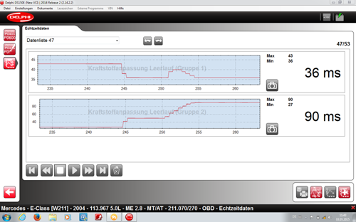

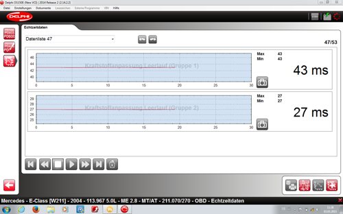

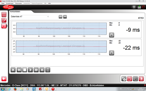

Fuel Trims sollten dann auf deutsch (bei mir) die Kraftstoffanpassung sein, wenn ich da richtig liege.
War gerade 50km unterwgs, aber leider konnte ich den Fehler nicht simulieren, was event. auch auf einen Haarriss im Kat schließen lassen würde. Mit dem ganzen Regen und Spritzwasser wurde vermutlich der Kat nochmals gut gekühlt.
Also Fehlerspeicher leer, aber große unterschiede bei der Kraftstoffanpassung zwischen Bank1 + Bank 2
Wie das mit dem "Flight Recorder" funktioniert, habe ich nun auch herausgefunden und so bessere Daten!

Hi saveserver!
Vorab: Bitte die Bilder in der richtigen zeitlichen Reihenfolge sortieren, sonst ist es schwierig, dem Verlauf zu folgen.
Da es sich in den Diagrammen um _lastabhängige_ (Leerlauf, obere Teillast, ...) Kraftstoffanpassungen handelt, werden das wohl die Long Term FuelTrims sein (die über eine "lernende" Tabelle in der Menge gesteuert werden).
(Soweit ich es verstanden habe, ändert sich / lernt die Tabelle eher über einige Kilometer.)
Genausowichtig sind die Short Term FuelTrims (im Sekundenbereich). Die werden, meine ich, nicht lastabhängig (in Bereichen) erfaßt, da sie die unmittelbare Reaktion auf die Lambda-Signale darstellen.
Dann muß man noch rausfinden, was das Diagnosegerät darstellt (bzw. ob es addiert bei einer der Anzeigen).
Generell kann es nämlich so sein:

STFT und LTFT werden in Prozent angegeben. Mit den ms-Werten müßte man ja erst die Diagramme integrieren (per Integralrechnung in Prozent umschätzen und dann noch wissen, was die Spannungshöhe bedeutet).
Maximale Regelgrenzen sind so +/- 25% (evtl. unterschiedlich - diese Info nur als Anhaltspunkt) (gestört ist es schon darunter, aber wohl ohne MIL).
Anhand des Prozentwerts kann man sich eine bessere Vorstellung machen.
Dazu braucht man aber dann auch gleichzeitig die Diagramme der Lambdasonden, denn man will ja die Regel-Schleife bewerten.
In Deinem letzten Bild wird die Kraftstoffanpassung in % dargestellt. Alles im positiven Bereich - das paßt aber nicht dazu, daß die Werte der Verläufe auch im negativen Bereich liegen (in der selben Grafik auch bei "Min" = -96/-100 zu sehen). Und schon gar nicht +100% zusätzliche Einspritzung (doppelte Menge Sprit).
Also: Bessere Diagramme liefern.

Digaramme sind in zeitlicher Reihenfolge!
Die Timline kann nur unterschiedliche Angaben haben, da ich teilweise auf andere Anzeigen geswitcht habe und dann die Timline wieder bei 0 startet.
