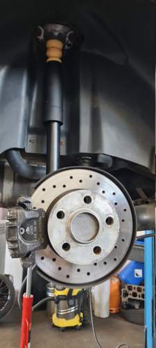

Moin moin , ich habe meinen polo mit Brembo schreiben vorne und hinten ausgestattet + Ceramic klötzer .
Bin sehr zu freiden .

@Bobby600 schrieb am 22. Juli 2024 um 11:11:52 Uhr:
Hast du die verbaut?
Oder andere?
Zu den Ceramic Belägen ne kurze Info. Diese Beläge sind für Fahrzeuge die oft länger im Freien stehen und der Witterung ausgesetzt sind nicht geeignet, fährt man aber jeden Tag oder wenigstens alle 2 Tage sind sie unbedenklich. Der Grund liegt im schlechten "freibremsen" der Bremsscheiben wenn durch Regen oder hohe Luftfeuchtigkeit, etwa in feuchten Garagen, die Bremsscheiben Rost angesetzt haben. Auch benötigen die Ceramic Beläge eine wesentlich längere Einbremsphase. Diese kann schon mal bis 2000 KM sein, ist natürlich in Abhängigkeit wie oft gebremst wird. Es sollte in dieser Phase wirklich schonend gebremst werden insofern der Verkehr es zuläßt. Der Transferfilm braucht einige Zeit ehe er komplett auf der Bremsscheibe gleichmäßig aufgetragen ist. Anfänglich sieht das Tragbild der Bremsscheibe aus als ob lauter Hitzenester drauf wären, das ist aber lediglich der Transferfilm der auf der Scheibenoberfläche aufgetragen wird. Gelochte Scheiben machen bei den Polos tatsächlich keinen Sinn, hier geht es nur um die Optik.
