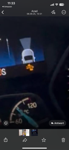

Hallo zusammen habe eine Frage, bei mein Auto steht lange diese gelbe Symbole im Display. Ich weiß es nicht was das sein konnte? Hat jemand villt eine. Idee was das sein kann ?

Ist auf den unscharfen Fotos nicht gut zu erkennen. Stell mal scharfe Fotos vom dem Symbol rein.
Die Meldung, das Symbol muss ja auch in der BA beschrieben sein.
Du scheinst eine Focus MK3 zu haben. Hier die Beschreibung aus der BA:
Leuchte für Kollisionswarnsystem (falls vorhanden)
  Leuchtet, wenn sich das Fahrzeug schnell an ein anderes Fahrzeug annähert und warnt vor der Gefahr einer Kollision mit dem Fahrzeug vor Ihnen.Leuchtet rot bei geringem Abstand zum vorausfahrenden Fahrzeug.
Leuchtet gelb, wenn Sie das System ausschalten.
 Leuchtet, wenn das System nicht verfügbar ist, und darauf hinweisen, dass eine Wartung des Systems erforderlich ist. Fahrzeug so bald wie möglich prüfen lassen.
Der Leuchtet ganze Zeit gelb! Wie kann ich das weg machen ?

Abstand einhalten
Wenn es tatsächlich wirklich immer leuchtet (also auch, wenn der Abstandswarner eingeschaltet wurde), würde ich mal für paar Minuten die Batterie abklemmen.
Aber vermutlich ist lediglich der Abstandswarner deaktiviert und darauf soll das gelbe Symbol hinweisen.

Wenn es am Abstand liegen würde wäre das graue Dreieck rot
@Duraid nach dem Start müsste eigentlich noch eine Fehlermeldung aufploppen
Wenn eine Meldung über einen blockierten Sensor in der Informationsanzeige ausgegeben wird, werden die Radarsignale des betreffenden Sensors behindert. Wenn die Sensoren blockiert sind, können vorausfahrende Fahrzeuge nicht erfasst werden, und das Kollisionswarnsystem funktioniert nicht. In der folgenden Tabelle sind mögliche Ursachen und Abhilfemaßnahmen bei Anzeige dieser Meldung aufgeführt.
