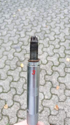

Denn ich habe bei mir volgendes neu
6 x Zündkerzen
6 x Zündspuhlen
6 x Injektoren
Keine Fehlermeldungen im Speicher.
Aber meine Zündkerzen sehen immer wieder wie auf den Bildern aus und bei 1 bis 2 Zündkerzen ist die Keramik beschädigt.
Und da habe ich an die MOSFET Gedacht.

Nur: Ein Tauschen der MOSFETs wird keinen Einfluss auf diesen Verschleiß der Kerzen haben.
Schau dir mal das Fehlerbild "Detonation" an, so sieht das m.E. bei dir aus:
https://www.beruparts.de/support/trouble-tracer/spark-plugs.html
https://www.beruparts.de/.../...TC_Spark%20Plug%20_PRMBU1602_DE_LR.pdf

Da ich mir das MSD81 einbauen lasse ist das thema MOSFET für mich erledigt.
Aber mit den Zündkerzen werde ich nicht so wirklich schlau welches Bild da zu meinem passen soll. Eventuell 1 Reihe 4te von oben also letzte Bild.
Ich habe aber schon alles neu gemacht gehabt bei dem BMW und immer ist das so. Das der BMW nicht immer ruhig läuft weiß ich aber nicht woran das liegen soll. Klopfsensoren? Hmm
