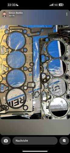

hab n Problem an meinem E90 320D
zuerst sporadisch Kühlmittelstand niedrig
daraufhin neuen ausgleichsbehälter + deckel mit neuem sensor gekauft
G11 Blaues Kühlwasser mit Vakuumpumpe eingefüllt also keine Luft drinne
Jetzt wieder das Problem, zeigt sporadisch Kühlmittelstand niedrig, obwohl genug drinne ist…
der haut Wasser irgendwo am Ausgleichbehälter raus nach 10kilometer und wenn man abstellt hört man wie das kocht
hatte auch schon kleine mini Pfützen auf dem Boden
Auto stand 6-8 Monate wurde alle 3-4 Wochen nur 10km gefahren ( habs von nem guten Kumpel )
290tkm
Steuerkette und Automatikgetriebe neu
alle 10tkm Ölwechsel bekommen
kanns die Wasserpumpe sein dass die nichtmehr tut? wir glauben die Wasserpumpe fördert nichtmehr.. ist vermutlich noch die erste
Downpipen mit AGR off - eventuell AGR?
Danke für die Hilfe!

also habe mal die Karre angeschmissen und 30 minuten Gefahren - Alle kühlschläuche werden warm außer der Schlauch der von der Wasserpumpe direkt am Thermostat hängt, zum Wasserkühler - dieser Schlauch bleibt eiskalt da passiert garnichts -
schlechte neuigkeiten: habe co2 im kühlwasser…. habe oft gelesen zkd oder der kopf hat n riss, wäre halb so wild da kumpel das machen kann für ca 1000€
wie hoch schätzt ihr ein ist es warscheinlich dass der block nen riss hat? qualmt nicht, volle leistung etc nur wasser kocht

Kühlsystem wurde abgedrückt, der hat minimal auch den Druck verloren nach 10minuten
mir machen die abgase im kühlwasser sorgen..
Thermostat kommt von 2011 und hat 290tkm aufm Buckel
Wenn die Kühlflüssigkeit kocht, müsste das thermostat längst schon offen sein da es bei 88* öffnet, korrekt?
weil selbst wenn das Kühlmittel kocht am Behälter bleibt der große Schlauch am Thermostat kaputt.
Werden jetzt erstmal das Agr mechanisch schließen und Wasserpumpe mit neuem thermostat und gehäuse etc hab ich alles neu original von bmw bestellt -> 280€
aber kann das wasserpumpe/thermostat abgase ins kühlwasser drücken? eigentlich ja nicht oder…
