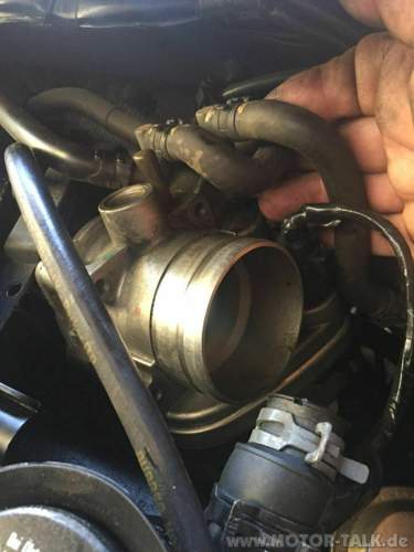

Also habe ich die Drosselklappe ausgebaut, das war eigentlich easy.
Die dicke Schelle lösen, die den Schlauch vom Luftfilterkasten hält, eine kleine Schelle, die an dem dicken Schlauch anflanscht, zwei weitere kleine Schellen, die die dünnen Kühlwasserschläuche halten sowie einen Unterdruckschlauch. Noch den elektrischen Stecker abgeclipst -> und so konnte ich leicht die vier Inbusschrauben lösen, welche die Drosselklappeneinheit am Plastikansauggeweih halten.
http://up.picr.de/29370823tg.jpeg
http://up.picr.de/29370822ch.jpeg
http://up.picr.de/29370825gi.jpeg
http://up.picr.de/29370828oh.jpeg
http://up.picr.de/29370830xe.jpeg
Der Ausbau hat keine Viertelstunde gedauert.

Dann habe ich noch mit Bremsenreiniger das Innere (Saug-Weg) der Drosselklappe gereinigt, da kam auch mächtig schwarzer Siffraus, insbesondere dort, wo es zu dem Unterdruckanschluss ging.
Ebenfalls habe ich die Zahnräder (Alu & Plastik) mit ein wenig Vaseline geschmiert. Was der Brühgruppe meiner Saeco Kaffeemaschine gut tut, kann der Mechanik in ner Drosselklappe nicht schaden! 😁
Natürlich musste ich die Dichtflächen vom Alu-Gehäuse sowie des Deckels und die Gummidichtung alles fettfrei reinigen und sauber machen..
Da ich das verpresste Alu-Spannband ja durchgezwickt hatte, musste ich mir was einfallen lassen, wie ich das Gehäuse nun wieder dicht bekomme.
Der Dichtungsgummi machte auch irgendwie einen ausgeleierten Eindruck.
Ich kürzte ihn um einen Zentimeter mittels zwei Schrägschnitte, um eine größere Klebefläche für Sekundenkleber zu haben und klebte so die Enden wieder zusammen. Nun lag die Dichtung wieder mit geringer Spannung im Deckel.
Danach habe ich Pattex-Kontaktkleber auf Deckel und Alu-Block gegeben und nach kurzem Antrocken fest verpresst. Später noch etliche Windungen etwas breiteres Elektroniker-Isolierband drum... und fertig.
Alles wieder einbauen... und Voila... seit nunmehr über 1000km keine gelbe Lampe mehr im Cockpit gesehen!!! Der Wagen läuft wieder richtig ruhig und nimmt auch viel besser Gas an.
