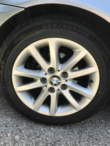

Ich habe Capturar CF19
225/50/ZR16
So da mir das keine Ruhe lies und Urlaub habe , bin ich mal bei uns durch die Sierra Bermeja recht zügig durch gefahren . Recht interesannte strecke für Kurvenliebhaber ( Mopi und Auto )
Bei mir kam nix mit DSC
Reifen 318i / 225/50ZR16
Teststrecke
