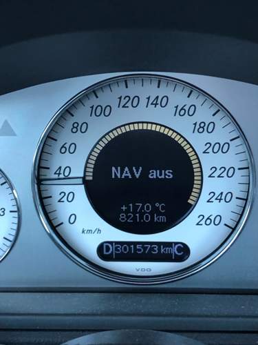

Hier doch nochmal ein Bild vom Segmentring bei eingeschalteter Zündung .
Hoffentlich ist das Bild gut rübergekommen.
Gelb ist das nicht .
Natürlich ist es gelb. Dieser ganze Quatsch von wegen weiß und sonst was ist sowas von überflüssig.
