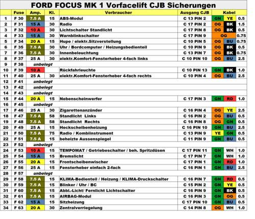

Hier mal CJB -Sicherungen Vorfacelift
Und BJB Vorfacelift Sicherungen hab ich auch gefunden.
CJB Sicherungskasten Vorfacelift
BJB Sicherungen Vorfacelift

Wenn Du einen Vorfacer hast mit VORFACER-CJB:
Dann is F 46 falsch.
Ist beim Vorfacer die F 30.
Ok, war gerade nochmal schnell am Auto und habe die F30 gegen eine i.O. 7,5A Sicherung getauscht. Fehler bleibt.
Somit kann eine durchgebrannte Sicherung ausgeschlossen werden. Alle 3 Sicherungen sind i.O.
