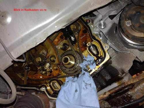

Guten Abend Allerseits!
Letzte Woche dachte ich ja, dass es mich nun auch erwischt hat mit der Steuerkette. Ich fahre einen Insignia mit EZ 01/2009 und dem A20NHT (LDK) Motor.
Letzte Woche nach Brückentag und Feiertag - das Auto stand ca. 3 Tage auf dem Hof und wurde nicht bewegt - wollte ich wieder auf Arbeit pendeln und ließ den Motor an. Es stellte sich für die ersten 10s des Motorlaufs ein ratterndes Geräusch ein, als würde man beispielsweise eine Fahrradkette unter Spannung und sehr schnell über eine Tischkante ziehen, danach war dann aber wieder Ruhe und der Motor lief ohne Probleme.
Das hat mich natürlich alarmiert, gerade weil ich zuvor auch schon einige Monate weitere Symptome beobachtet habe, die hier gern mit der Steuerkette in Verbindung gebracht werden (unruhiger/ruckeliger Motorlauf nach Kaltstart, leichte Ruckler/Aussetzer bei mittlerer Last bei niedrigen Drehzahlen).
Mein nächster Weg hat mich zum Freundlichen geführt, der hat das Auto eine Nacht stehen gelassen und am nächsten Tag gehört und gesucht. Ergebnis: nichts gehört - wenn überhaupt erst ein Kettenschaden im Anfangsstadium, man müsse mal reingucken, aber das kostet...
Und das ist auch das kuriose an der Nummer: steht das Auto nur über Nacht, hörst du den nächsten Tag nichts.
Nun denn, Auto wieder abgeholt und Eigeninitiative ergriffen - ein Arbeitskollege hat eine kleine Halle mit Werkstatt und Hebebühne, also mal auf ein Bier und eine Schraubersession verabredet.
Unter Anfangsverdacht standen die Kunststoff-Gleitschienen (siehe hier), die bei diesen Motoren gern brechen und dann von der Kette kleingeraspelt werden und sich im Motor verteilen. Zu beurteilen ist dies im Steuerkettenkasten, der auf der rechten Seite (in Fahrtrichtung) unten am/im Motorblock zu finden ist. Zugänglich ist der durch den Radkasten vo re, wenn Rad, Radhausschale und Riementrieb sowie Riemenscheibe demontiert sind.
Also aufgeschraubt das Ding - aber Vorsicht, vorher etwas Öl ablassen, sonst wirds unsauber - und nachgesehen. Der Burner: Die Steuerkette mitsamt Gleitschienen und Spannern erfreut sich nach 83000km bester Gesundheit. 😰 So viel Panik für nichts.
Abschließendes Fazit:
=> die Kette für den Nockenwellenantrieb war auch im Stillstand merklich straff vorgespannt, die Gleitschienen waren intakt, kein Abrieb, kein Bruch, keine Fehlermeldung des MSG bezüglich Steuerzeiten
=> die Kette für Ausgleichswellen und Wasserpumpe sitzt lockerer und wird im Stillstand nur leicht vorgespannt/an die Schiene angelegt, die Gleitschienen waren intakt, kein Abrieb, kein Bruch
=> wahrscheinlich ist der Spanner der Kette für Ausgleichswellen und Wasserpumpe durch die lange Standzeit leer gelaufen und musste nach dem Motorstart erst wieder mit Öl versorgt werden, damit er ausreichend Spannung aufbaut. Bis das nicht geschehen ist, sorgt nur eine Feder mit kleiner Kraft für eine Vorspannung und Führung der Kette. In diesem Betriebspunkt kam es zu einer Resonanz der Kette und verursachte die Geräusche

Img-20171010-212817
Img-20171010-212857
