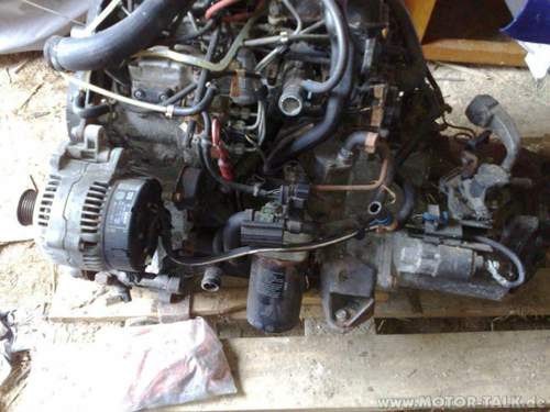

war heute morgen beim Teiledienst.
Wie ich schon vermutet habe konnte der mit der Angabe Impulsgeber nähe Ölfilter nichts angefangen.
Er hat einen Impulsgeber für über 100€ rausgesucht.
Zeichnet doch mal Bitte auf dem Bild ein wo der Sensor genau sitzt.
Werde den dann an meinem Ersatzmotor ausbauen und im Passat einbauen.
Danke und Gruß
Thomas
1z-mot
....Impulsgeber schwarz VW_Teile Nr. 028 907 319 B. Mit Steckanschluß beim 1Z.
Bau den Ölfilter ab ...dann siehst du den Sensor.
Wenn er über 100€ kostet, dann ist es der richtige. 😉
So siehts aus, auch wenns die Dinger im Netz um einiges billiger gibt, ist immer nur fraglich, wie lange die dann halten! 😉
habe den Geber gefunden.
Der sitzt aber nicht wirklich hinter dem Ölfilter sondern hinter dem vorderen Motorlager / halter.
Habe den heute Abend von meinem Ersatzmotor ausgebaut.
Morgen kommt er in den Passi, dann sehen wir ob der`s war.
Dazu muss je der vordere Motorhalter komplett weg, sonst kommt man ja eigentlich nicht wirklich hin.
Vor allem wenn die Passung schon angegammelt ist (wovon ich bei dem Passi ausgehe, beim Ersatzhmotor hat`s recht gut funktioniert).
Melde mich ob`s das war.
Danke und Gruß
Thomas
Hab ich doch schon geschrieben! 😉
Schau bitte auch, daß sich der Dichtring nicht davonmogelt, sonst hast Du nachher Ölflecken am Boden! 😉
