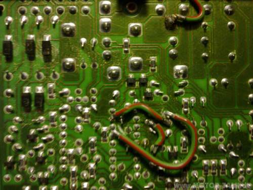

habe vermutlich den Fehler gefunden.
So wie es jetzt aussieht ist es doch das DWA Steuergerät.
Wenn der Motor ausgeht und die Vorglühlampe leuchtet und ich klopfe auf das DWA Steuergerät geht die vorglühlampe aus und der Wagen lässt sich wieder starten.
Hat jemand ein funktionierendes DWA Steuergerät zu verkaufen?
Teilenummer ist 3A0 953 233E
Danke und Gruß
Thomas

Ich habe das DWA Steuergerät schon komplett nachgelötet.
Weil das nichts gebracht hat habe ich die komplette Platine im Reflow ofen nachgelötet (ich bin elektroniker...).
Es liegt also nicht an an den Lötstellen.
Vermutlich ist eines der Relais kaputt....
Deshalb such ich ein neues.
Grus Thomas

das Problem ist gefunden und behoben!
Es war das DWA Stuergerät.
Allerdings hat das nachlöten nicht geholfen.
Eines der 4 Relais war defekt. Ich habe dieses jetzt ersetzt und siehe da:
Die letzten 150 km ist die Karre nicht mehr ausgegangen.
