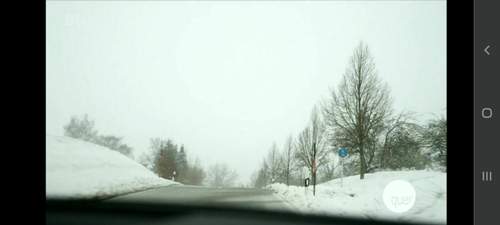

Ich werde in den nächsten Wochen noch ein Update zu meinem Fall mit Audi schreiben. Bisher läuft noch das Verfahren.
Ich kann aber schon mal so viel vorweg nehmen, dass ein von Gericht bestellter Gutachter meinen A4, den man auch im Beitrag von Quer sehen konnte, untersucht hat.
Der Gutachter stellte sehr schnell fest, dass vom Fahrzeug eine erhebliche Unfallgefahr, im Zusammenhang mit dem Spurhalteassistent ausgeht.
Genaueres werde ich aber nach Abschluss des Verfahrens noch mitteilen 🙂
Ich hab mir mal das Video mit der Kuppe angesehen, das kann der Laneassist nicht schaffen!
Das System nimmt die Fahrbahnmarkierungen über die Kamera auf. Genau an der Kuppe kommt ein Wechsel von nur 2 äußeren auf nur eine mittlere Markierung!
Kannst Du mal beobachten, ob der LA im Fehlerfall aktiv(grün) bleibt?
M. M. nach ist der eh nur zu gebrauchen, wenn man sich auf der AB eine Kippe anzünden will.
Bild #210227003
Er bleibt dabei aktiv also grün. Ich würde ja verstehen wenn er sich abschaltet, weil er keine Spur mehr hat, aber nicht dass er aktiv in den Gegenverkehr lenkt.
Das passiert aber nicht nur an der Kuppe. An allen möglichen Stellen lenkt der Assistent mal in den Gegenverkehr oder sogar in den Graben.
Der nimmt an, dass die mittlere Markierung die rechte ist!
Ja, der würde in vielen anderen Situationen unerwartet reagieren, aber für den normalen Betrieb wäre eine durchgehende gut sichtbare Fahrbahnmarkierung erforderlich und die ist hier nicht gegeben!
Du kannst ja mal bewusst darauf achten.
Ich würde eher der Straße die Schuld geben, als dem Auto 😉
