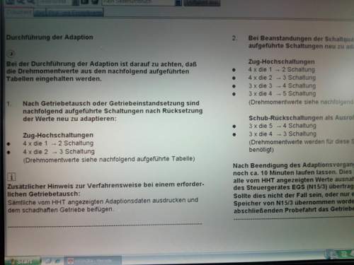

Daten müssen im Steuergerät gelöscht werden, danach muss eine Adaptionsfahrt mit angeschlossener Diagnose gemacht werden. Das Programm gibt vor, in welchem Gang mit wieviel Drehmoment beschleunigt wird. Und immer wieder ausrollen lassen. Anschließend muss der Motor noch 10 min im Stand laufen damit die "erfahrenen Daten" ins Steuergerät geschrieben werden.
Ich glaube nicht das das mit den beschriebenen Resets geht.
Tja nur leider funktioniert der Softreset, hab ich selbst schon durchgeführt. Und er schaltet danach DEFINITIV besser.
Mit der Zeit wird die Automatik aber wieder das alte Fahrprofil annehmen, weil man seine Gewohnheiten ja nicht ändert beim fahren. Die Steuerrung kehrt relativ bald wieder zum "normalen" Zustand zurück.
Was aber def nicht stimmt sind so'ne echt hohlen Kommentare was alles so nicht funktioniert. Ich würde wetten das ihr es garantiert noch nicht ausprobiert habe und wenn und nix bemerkt habt danach seid ihr wohl leider Grobmotoriker.
Tschüsschen mit Küsschen..
http://up.picr.de/19544228zy.pdf
Bissel lesestoff die es interssiert

Und es bleibt eben ein Softreset, der nur die weichen Daten löscht. Ziel des Resets mit der Diagnose ist es den Schaltkomfort dem Verschleiß des Getriebes anzupassen, danach schaltet das Getriebe nachhaltig besser.
