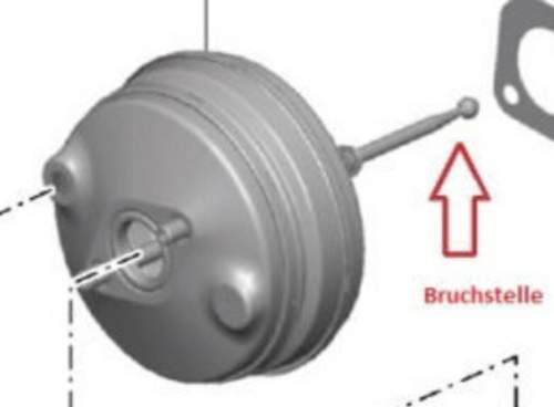

Liebe Porsche Fans,
in den vergangenen 2 Jahren habe ich insgesamt 4 mal das Bremspedal gebrochen (konkret: Bruch der Bremskolbenstange; 3 x im 911er 991 und 1 x Panamera Turbo S).
Der Lösungsansatz der AG ist, dass ich nicht so fest bremsen soll (kein Scherz, liegt schriftlich vor). Angeblich sei ich weltweit der einzige Fall.
Meine Frage also an die Porsche Gemeinde: Hat jemand ähnliche Erfahrungen gemacht oder hat etwas von vergleichbaren Fällen gehört?
Vorab vielen Dank für Eure Rückmeldungen

.... 5-6 Mal steigt man in die Eisen mit allem was das Bein so hergibt. Das waren gefühlte 100%. Da hat die Bremse gehalten. Und 2 Monate vorher und 6 Monate nachher bricht das Ding bei gefühlten 60-70%. Das ist das was ich nicht verstehe. In meinem Verständnis, muss es also noch eine weitere Variable geben, an die ich noch nicht gedacht habe. Material gleich, Fahrer gleich, Sitzposition gleich und trotzdem hält die einmal bei 100% Kraft und bricht dann aber 2 Mal bei "leichten" 60-70%. ...
Ich finde das eigentlich einleuchtend. WPP07 wird das vielleicht bestätigen, ich wollte ja seine Expertise nicht in Frage stellen. Wenn Du Dir die Stange anschaust, ist der Kugelkopf oberhalb des Bruchs auch noch gute 45 Grad verbogen. Das wurde ja vorhin schonmal vermutet, dass der Schaden bestimmt nicht durch einen einzigen kräftigen Tritt entsteht. Sondern dass sich das langsam steigert und immer ein Stückchen mehr verbiegt. Je größer der Winkel der Biegung umso größer wird die Belastung. Für den finalen Tritt reicht dann evtl schon ein zartes Frauenbein.
bringt Sinn!
Das würde doch bedeuten ich könnte eine Art "Verformung" feststellen können, bevor es zu einem Bruch kommt, oder ist das jetzt zu einfach gedacht?
wobei...der 1. Bruch im Neuwagen war nach ca. 3 Wochen und gerade Mal knapp 3.500 km

Um ehrlich zu sein habe ich dein Gutachten nicht gelesen. ich habe es im Anhang übersehen. Nun wird es in deinem Fall eine Rückabwicklung geben hierzu ist kein Gericht notwendig. Ich gehe jedoch davon aus, dass die entsprechende Porsche Niederlassung den Schaden "nach oben" melden wird. Im Zuge des Reklamationsmanagements wird der Fall, da sicherheitsrelevant, definitiv bearbeitet. Selbst wenn der Fall nicht weiter geleitet wird, weiß Die Öffentlichkeit davon, weil wir hier darüber diskutieren. Totschweigen geht also nicht mehr.
Nun ist es so, dass der Hersteller für die Verkehrssicherheit des Fahrzeugs gerade steht. Konkret hat ein führender Mitarbeiter aus der Geschäftsführerebene (u.U. Konstruktionsleiter) mit seiner Unterschrift bestätigt, dass dem so ist. Hier ist er persönlich haftend. Somit muss schlussendlich der Unterschriftsleistende aktiv werden. Dies kann von einer sofortigen Stilllegung sämtlicher Fahrzeuge diesen Typs (aktuelle Fahrzeuge) bis zu einer Rückrufaktion alles bedeuten. Nun hat es in vier Fällen einzig und allein dich betroffen und das noch mit zwei unterschiedlichen Fahrzeugen. Aufgrund dieses Threads wird auch kein KBA einschreiten. Stell dir jedoch vor es gibt wegen einer gebrochenen Stange der Bremsanlage einen Unfall mit tödlichem Ausgang. Dann muss die Justiz aktiv werden. Relativ schnell wird dieser Tread von den Ermittlern im Netz gefunden. Natürlich nicht weil er repräsentativ ist, jedoch das Problem als bekannt entlarvt. Sollte nun festgestellt werden, dass die Druckstrebe zu schwach konstruiert wurde und Porsche nach Wissen eines Schadens nichts unternommen hat wird dies den ydieselskandal bei weitem übersteigen.
Deshalb, lieber Christian, fällt es mir schwer diese Geschichte zu glauben. Als Techniker muss ich die Sache emotionslos betrachten jedoch bin auch ich kein Zahlengläubiger. Warum soll ein solches Verbindungsteil brechen? Die auftretenden Kräfte sind bekannt (nur Hulk könnte dem einen Strich durch die Rechnung machen). Preis und Platzgründe sollten hier auch keinen Einfluss haben, Qualitätsmerkmale scheiden aus da es "nur" dich trifft. Weniger zu bewegende Massen bei der Betätigung der Bremse ergeben ein fühlbareres Bremsgefühl was Porsche anstrebt. Jedoch kann ich hier problemlos den Durchmesser der Strebe vergrößern um ein Stabilitätsproblem aus zu schließen. Ich bin jedoch auch weit davon entfernt dich nicht ernst zu nehmen.
Kannst du bitte das Gutachten und Bilder des Schadteils einstellen?

Hallo Christian.
Auch wenn es Zsigsmondy ins Lächerliche zieht kannst du die Kräfte zeichnerisch ermitteln. Sprich wenn der Stab kerzengerade ist gibt es keine radialen Kräfte. Ab dem ersten Verbiegen schnellen die radialen Kräfte schlagartig in die Höhe. Theoretisch muss man sagen, dass wenn du es schaffst den geraden StB zu Knicken so muss er in geknicktem Zustand sofort nachgeben und die Bremsleistung lässt nach.

Erst einmal danke, dass Du Dir trotz Deiner Skepsis die Zeit genommen hast ausführlich zu antworten, deshalb hier noch einmal das entsprechende Bild aus dem Gutachten. Ich habe die Seite noch einmal mit größerer Auflösung eingescannt, vielleicht können die Profis da mehr rausziehen.
Für Dich auch noch mal ein paar emotionslose Zusatzinfos (auch wenn ich mich mit einigem wiederhole, das wird schon langsam unübersichtlich hier):
- die von "oben" bei der PAG sind bereits seit dem 2. Bruch involviert. Das Fahrzeug wurde nach Weissach in die Forschung gebracht. Die 1. Vermutung war, dass irgendetwas "schief" ist und durch diesen Winkel zusätzliche Kräfte entstehen. Deshalb sollte das Auto intensiv vermessen werden. Nach meinem Infostand hat sich das aber nicht bestätigt. Entsprechend ist das Problem aber seit 2016 bei der PAG bekannt.
- nach dem 3. Bruch kam es im PZ Köln zu einem Gespräch mit 3 Herren der PAG. Hierbei stellte sich einer der 3 als oberster Verantwortlicher für alle Bremsen im Hause Porsche vor
- Selbst bei der Rückabwicklung ist die AG involviert (nicht nur das zuständige Porschezentrum). Hier sieht es allerdings sehr danach aus als ob doch ein Gericht erforderlich ist, da es in einigen großen Punkten unterschiedliche Meinungen gibt.
- Die Justiz habe ich zusätzlich und "manuell" eingeschalten lassen. Strafanzeige und Strafantrag sollte schon in der Post sein.
- Ebenso wird das KBA von mir "manuell" und zusätzlich eingeschaltet. Das entsprechende Päckchen mit Unterlagen liegt schon hier und geht direkt Anfang 2018 raus (ich wollte vermeiden, dass es bei denen kurz vor Weihnachten oder zwischen den Jahren eingeht und in irgendeinem Stapel erstmal untergeht).
