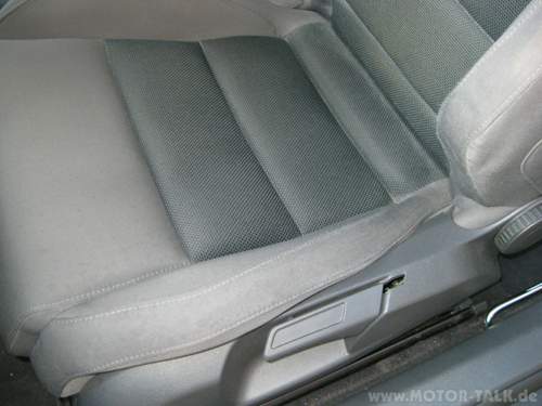

h) Dringender Rat: Finger weg von Stoffsitzen sowie den optionalen Schalensitzen. Die Stoffsitze, die in meinem R32 verbaut sind, sind richtig bescheiden. Immer dreckig wirkender Stoff, sehr empfindlich gegenüber Wasserflecken (habe da gerade wieder ein Problem, weil ein paar Regentropfen beim Einsteigen auf die Wange gekommen sind und die Wange nun aussieht, als wenn da einer draufgepinkelt hätte🙁 Die optionalen Schalensitze neigen dazu, dass das eingeklipste Leder sich löst.

Kann ich nicht nachvollziehen...selbst wenn man mal davon absieht, dass die Topsportsitze insgesamt imo die besten der Kompaktklasse sind, so hab ich zumindest die Probleme nicht.
Es kommt (wie Du ja beschreibt) leider sehr häufig Wasser auf die Sitze und Wangen, aber Flecken blieben bei mir bisher noch nie...ebenso sehen die Sitze auch nicht übermässig schnell dreckig aus 😕
nur, damit wir über das gleiche "Problem" reden: hast Du auch einen R32 oder hast Du die Sitze im GTI?
weder noch, ich habe das R-Line Plus im GT Sport....die Sitze sind also identisch.

@Nyxo: im R32-Club hat schon jemand geantwortet, dass es beim G4 R32 ähnliche Probleme mit den Wasserflecken gab, weswegen VW sogar ein spezielle "Fleckenwasser" anbietet😉 Anbei mal ein Foto, das ich gerade gemacht habe. Die Flecken sind auf dem Foto längst nicht so deutlich zu erkennen wie in natura, aber anhand der Sprenkelstrukur kann man ernahnen, wie es aussieht. Sieht auch nicht aus wie Wasserflecken, sondern eher wie Fettspritzer.
Img-0550
hm, schlecht zu erkennen, vor allem wegen der Interferenzen, aber wenn man auf das Foto klickt udn somit ganz nah heranzoomt, dann sieht man doch schon diese "Fettspritzer" auf der linken Sitzwange und im Bereich des linken Oberschenkels. Wie gesagt, in natura sieht das abolut sch***e aus...
Hmm, wirklich eigenartig...wie gesagt, beim mir ist nach 1,5 Jahren und 23k km zumindest bisher rein garnichts erkennbar. Im Gegenteil, ein Kaffeefleck hat sich erstaunlich leicht tilgen lassen.
