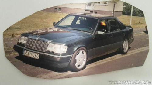

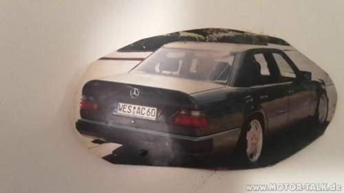

Hier anbei 2 Bilder allerdings noch ohne Avantgardegrill
20181017-193802
20181017-193751
