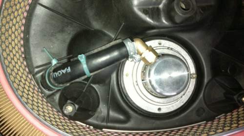

Moin,
auch wenn ich ein LPG Verfechter bin,
aber ein 300-24V würde ich nicht auf LPG umrüsten bzw kaufen um den dann auf LPG umzurüsten.
Dann wenn der 300-24V die PS liefern will und der Nockenwellenversteller die Nocke verstellt das die PS kommen,
nimmt der LPG Mischer dem Motor die Luft und er bekommt die PS nicht mehr raus.
Für LPG kein m104 Evo1 (300-24V)
Alles was dafür sogt das der Evo1 die PS leisten kann wird durch den LPG Mischer wieder zunichte gemacht.
Dann kannst gleich den m103 oder M104 Evo 2 kaufen für LPG aber kein Evo1.
