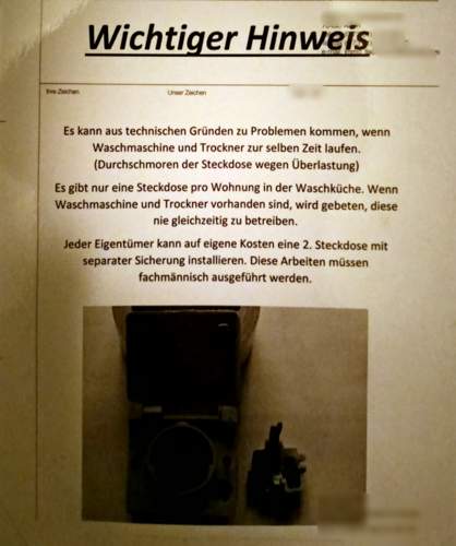

Also ich wäre auch nicht zu simpel der Sicherheit betreffend!!!
Nicht umsonst hängt bei uns im Ende90'er Jahre Mehrfamilienhaus unten Angehängter Hinweis!!
Was Steckdosenbrände mit Ladeziegelverwendung anbelangt, findet man leider schier endlosen Lesestoff im Netz!
Mehr wie 6A würde ich mit einem weiteren Gerät nicht machen!!!
Da die bereits vorhandene Leitung "nur" Aufgerüstet werden muss, sollte sich der Mehraufwand trotz getrennter Sicherungen in Grenzen halten!!
