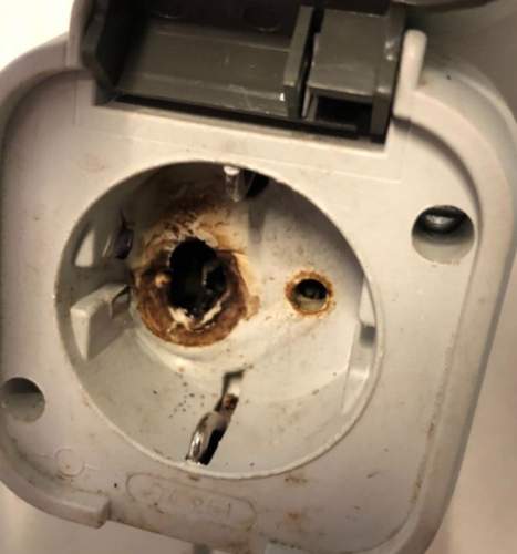

Tja, Problem an der Geschichte ist, dass die üblichen Haushaltsgeräte mal ein paar Minuten, vielleicht beim Heizlüfter mal zwei, drei Stunden die maximale Leistung ziehen. Der Ladeziegel hängt da aber bei einem 60 kWh Akku schon mal 20-25 Stunden am Stück dran (SOC 10-90%). Bei 80 kWh können es im Extremfall auch schon mal 35-40 Stunden werden.
Natürlich gibt es Übergangswiderstände und eine Temperaturentwicklung. Aber die erfährt typischer Weise spätestens nach 20-30 Minuten einen Ausgleich. Dann verlieren die Bauteile so viel Wärme, wie sie entwickeln und ein Gleichgewicht ist da. Da verbrennt auch nichts. Ob nun eine Stunde oder 25 Stunden macht da keinen Unterschied mehr.
Wenn es jemals zu Bränden kommt, dann liegt es meist übrigens vor allem am Umfeld. Leicht Entzündliches gehört nicht ins Direkte daneben, übrigens so oder so, auch nicht neben einer Wallbox.
P.S.: Wie kommst du auf irgendeine geartete Temperaturüberwachung an einer Steckdose (egal welche)?
Ja, so weit die Theorie! Was passiert aber an einer alten ausgeleierten Steckdose an der schon zigtausende mal ein Stecker rein und rausgezogen wurde? Da ist der Übergangswiderstand eben deutlich höher und damit eben auch die Wärmeentwicklung. Dann kommt halt so was wie im Bild unten bestenfalls dabei raus.
Temperaturüberwachung wurde bereits erklärt.

Wenn man solche Bedenken aufmacht, in welchem Lebensbereich ist das anders? Da können wir grade am Auto anfangen. Was da nicht alles kaputt gehen kann, wenn es alt und ausgeleiert ist und tatsächlich auch gefährlich werden kann? Trotzdem nutzt es jeder.
Den gesunden Menschenverstand sollte man auf der einen Seite nicht ausschalten, auf der anderen Seite muss man eben auch ein Stück weit Bauteilen vertrauen, die genau für einen solchen Betrieb gebaut und konstruiert sind. So ist das Leben und da wird keine 100% Sicherheit draus, aber mit dieser Einstellung ist die Nutzung einer Steckdose auch nicht gefährlicher als der Rest des Lebens.
