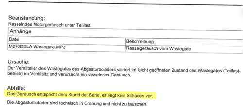

@TheNoonien auch wenn viele schreiben das Sie nichts hören, es ist seitens Mercedes absolut bekannt. Evtl. will oder kann der Ein oder Andere es auch nicht hören. Anbei das Dokument zu den Turbos. das Dokument zur Hochdruckpumpe finde ich gerade nicht.
Meiner machte die Geräusche bereits bei 6.000 km. Andere junge Gebrauchte machten die gleichen Geräusche - die Niederlassung war so nett einige Motoren für mich zu starten.
Leute die vom „kernigen Sound“ sprechen, sprechen entweder nicht vom C400 mit OPF (ohne Sportauspuff) oder hatten noch nichts zum Vergleichen. Kernig war mein 320er Sauger mit Sportauspuff - hatte nur zu wenig Power. Aber beim 320er keine Geräusche von Nebenaggregaten und wirklich weicher Lauf.
Der C400 hat aber ohne Frage ganz guten Bums und das serienmäßig verteilt auf 4 Rädern.
Mercedes TIPPS Dokument
@hotfire schrieb am 4. Oktober 2023 um 21:35:34 Uhr:
Ja genau. Die Leute sind wie immer entweder zu doof oder taub - oder beides. Ich hab nen anderen Vorschlag: das Problem ist ganz einfach nicht so weit verbreitet wie behauptet. Wenn man will, findet zu man zu jeden Modell was in der Datenbank. Hingehen und großspurig verkünden, das sei ein generelles und häufig auftretendes Problem ist aber schlicht falsch.
