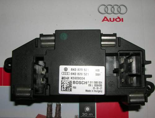

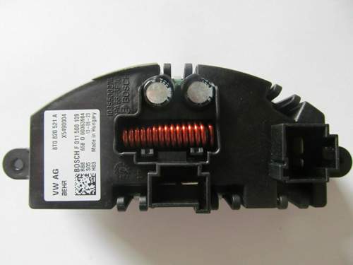

Jetzt möcht ich erst den Lüftermotor austauschen. Kann mir jemand sagen welcher das in der Bucht ist ?
LG
8K1 820 021 x Lüftermotor vFL
8K0 820 521 x Regler vFL
8T1 820 021 x Lüftermotor FL
8T0 820 521 x Regler FL
Lueftermotor-vfl
Regler
Regler-fl

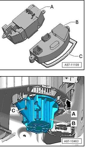

Jetzt zu meiner Frage, kann hier jemand kurz ne Erklärung angeben wo sich der Regler befindet und wie ich dort am besten dran komme und kann ich nur die von spuerer beschrieben Teile
vfür meinen 2009er nehmen oder passen die vom Facelift auch?
Vielen Dank Leute
MfG Neimsy
Der Handschuhkasten muß ausgebaut werden.
Auf dem Gebläsekasten ist ein Aufkleber mit dem Namen vom Hersteller.
Laut Elsa ist dieses zu beachten!
