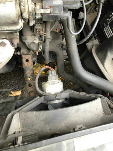

Gebläsekasten ausbauen,wie?
VW Golf 3 (1H)
Wollte den Kasten öffnen um die Löcher zu verkleben , da er nur lauwarme Luft abgibt
Jetzt komm ich ni weiter
Kann wer helfen

Muss das Armaturenbrett raus ?
Ja. Such mal nach Schalttafel ausbauen... alles bebildert und beschrieben, habe mir die Mühe gemacht und nun findets keiner.
Du kommst nicht weiter?
Die beiden Klammern auf der Rückseite entfernt?
Die SW10 Mutter im Motorraum/Stirnwand gelöst?
Die Mutter ist ab . Welche Klammern ?
Welche die beiden Kastenhälften verbinden.

Nein,bei Limousine und Variant nicht.
Sind das metallklamern ?
Dann schau ich gleich mal .

Kurzes Update
Motor ist Betriebswarm
Bild 1 beide Schläuche heiß
Bild 2 beide Schläuche nur lauwarm
Gebläse bringt nur lauwarme Luft
Thermostat ?
Wo sitzt das ?
.jpg
Aufgrund dieser Beschreibung vermute ich das
der WT der Heizung zu sitzt.
