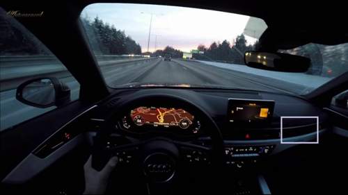

Doch zwischen der mitte und rechts kommt nix raus. Aber das muss dann wohl normal sein?
Habe mal ein Bild angehangen ausm Internetm damit klar wird was ich genau meine.
Maxresdefault
@xelayz Das ist die Breitbanddüse, welche zugfrei arbeiten soll. Da wirst du wenig bis gar nichts spüren.
@happy-carfreak schrieb am 25. Januar 2018 um 21:11:08 Uhr:
Super, danke Dir! Dann wäre das auch geklärt.

richtig; daher merkt man es in der mitte "kaum" genau das soll es ja verhindern
